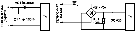

Некоторые из имеющихся в продаже аппаратов сделаны в Юго-Восточной Азии ("китайские трубки"). Эти аппараты рассчитаны на работу в телефонной линии (ТЛ) с более низким напряжением (48 В), чем это принято в нашей линии (60 В). Если такой телефон включить непосредственно в нашу ТЛ, работать он некоторое время будет, но не очень качественно, с фоном и нечетким набором номеров. Встречаются и другие дефекты. Конечно, лучше сразу приобретать телефон, адаптированный к отечественной ТЛ, но не всегда это удается. Известно несколько способов адаптации импортных телефонов. Ниже они перечислены в порядке простоты реализации. 1 СПОСОБ: Чтобы избежать перегрузки электрической схемы аппарата, можно снизить подаваемое на нее напряжение с ТЛ путем установки двух одинаковых резисторов в разрыв проводов между ТА и ТЛ. Их легко разместить в корпусе стандартной телефонной вилки. Номинал резисторов может быть от 62 до 250 Ом и подбирается экспериментально, по отсутствию фона и хорошей слышимости, а также безошибочному набору номера. Резистор может быть установлен и только один, если это не отразится на качестве работы аппарата. Такой способ не обеспечивает достаточно надежной защиты ТА и не на всех телефонах даст эффект из-за различной величины их внутреннего сопротивления и схемы коммутации при наборе номера. 2 СПОСОБ: Вскрываем ТА и устанавливаем стабилитрон на 3...8 В, соединенный параллельно с конденсатором емкостью примерно 1мкФ, в разрыв цепи между выпрямительным мостом из диодов и схемой ТА. Он будет работать только при снятой телефонной трубке и позволяет снизить постоянное напряжение, приходящее на схему. Такой адаптер можно также установить в телефонном гнезде, соблюдая полярность (см. рисунок ниже). В этом случае не потребуется вскрывать ТА. Этот способ также не обеспечивает надежную защиту схемы ТА от перегрузки. 3 СПОСОБ: Для электрической схемы ТА наибольшую опасность представляет снятие трубки в момент действия вызывного сигнала, так как при этом напряжение на некоторых АТС может достигать 200 В. Транзисторы в телефоне не рассчитаны на кратковременное воздействие такого напряжения, и для их защиты целесообразно установить в схему после включателя (см. рисунок ниже) варистор типа СН1-2-1 на напряжение 100 В или стабилитрон на напряжение 80...100 В, например типа Д817В, Г. Когда трубка снята, эти элементы в работе телефона не участвуют, так как напряжение в линии падает до 5...15 В. Стабилитрон КС456А можно заменить на два Д814Г, включенных встречно-последовательно. ![]() 4 СПОСОБ: При нечетком наборе номера абонента с некоторыми АТС, можно попробовать снизить частоту набора. Для этого немного увеличиваем номинал емкости частотозадающего конденсатора (до 20% от установленного номинала). Обычно он подключен к выводам 7—8 или 8—9, что зависит от типа используемой микросхемы. Конденсатор легко найти по пути проводников, идущих от микросхемы на печатной плате. Для нормальной работы АТС создаваемые импульсы набора номера могут иметь значения частоты от 9 до 11 имп/с (время замыкания ключа 34...46 мс). В заключение можно отметить, что в дешевых импортных ТА довольно часто
