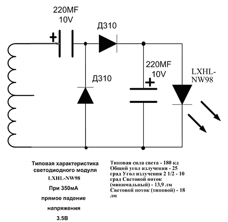

Большой прорыв в технологиях производства сверхъярких светодиодов позволил получить реальные светодиодные модули с к.п.д. в 8-10 раз выше, чем у ламп накаливания. Одним из лидеров в этой гонке является модуль фирмы Luxeon Lumiled LXHL-NW98. Я попробовал заменить лампочку фонарика “ЖучЈк” производства Краснодарского завода ЗИП на этот светодиод. Для этого пришлось сделать умножитель напряжения на диодах с малым падением напряжения (диодами Шотки или германиевыми). Эффект превзошЈл все мои ожидания! Я получил ослепительно яркий фонарик, с очень легким жимом по сравнению с ламповым вариантом.
