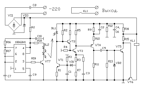

  Вы отчаялись приучить своих домочадцев
выключать за собой свет? Вам надоело менять
залапанные обои вокруг выключателей?
Доставайте паяльник. Перед вами последнее
средство борьбы с нерадивыми членами семьи.
  Устройство состоит из ИК излучателя и фотоприемника, принимающего отраженный сигнал. Дальность действия зависит от отражающего объекта и мощности излучающей части. Мощность передатчика ограничивается только возможностями блока питания. Вариант, изображенный на рисунке, имеет дальность около метра и предназначен для управления подсветкой зеркала в ванной комнате. Дальность в 10 метров может быть получена тольно при использовании трансформаторного источника питания с интегральным стабилизатором (например 142ЕН8). Это объясняется тем, что с увеличением мощности передатчика (регулируется R18), помехи по питанию вызывают излишнюю работу приемника. Получить необходимую стабильность питающих напряжений без черезмерного увеличения конденсаторов C4,C6,C8,C10 можно раздельным питанием передатчика и приемника. Кроме того, компенсационные стабилизаторы не эффективны при токах нагрузки свыше 20 - 40 мА.
 Инфракрасный локатор
  В качестве фотоприемника (BL1,VT1-VT4) лучше всего использовать готовый блок от системы дистанционного управления телевизора, например ФП2 (СДУ-4). Для того, чтобы естественное и электрическое освещение (постоянный и 50 ти Гц-овый световой поток) не мешало работе фотоприемника, в его состав включен фильтр верхних частот С5, R13. Поэтому излучаемый сигнал должен быть переменным. Для его генерации использована микросхема К1006ВИ1. Прямоугольный сигнал с выхода генератора через усилитель на транзисторе VT7 поступает на светоизлучающие диоды. Отразившись от цели, он попадает на фотоприемник и, через усилитель VT6, заставляет сработать выходное реле. Если реле будет дребезжать, зашунтируйте его конденсатором в несколько десятков микрофарад. Параметры элементов:
