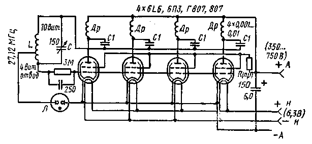

  Действующая модель индукционной печи показана на рис.1. Генератор ВЧ вырабатывает колебания с частотой 27,12МГц. он собран на четырех электронных лампах (тетродах). Неоновая лампа сигнализирует о готовности устройства к работе. Ручка конденсатора переменной емкости (КПЕ) С выведена наружу. При наибольшей емкости КПЕ происходит быстрое нагревание куска металла, помещаемого (в тигле) в катушку L. Для расплавления куска цинка достаточно нагревать его в течение 15...20 с. Катушка L - бескаркасная, состоит из 10 витков провода ПЭВ 0,8, внутренний диаметр витка 12 мм. Конденсатор С от вещательного радиоприемника (с удаленной каждой второй пластиной).
 Самодельная плавильная индукционная печь
  Мощность устройства такова, что оно практически мгновенно нагревает до красного каления, например, отвертку. Скорость плавления металла в индукционных печах зависит прежде всего от мощности генератора, частоты, потерь на гистерезис, на вихревые токи в куске металла и скорости передачи тепла в окружающую среду. Лампы рекомендуется применять мощные, но число их при параллельном включении не должно превышать четырех. Печь питается от сети переменного тока 220 В через выпрямитель. Конденсаторы С1 - керамические или слюдяные с рабочим напряжением 1500 ... 2000 В, Др-дроссели высокой частоты.
