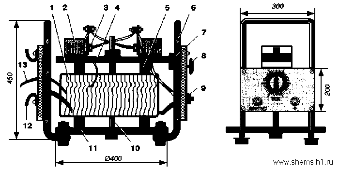

  Один из вариантов конструкции сварочного трансформатора представлен на рис. 2. Трансформатор Тр1 закреплен на круглом основании диаметром 400 мм из текстолита толщиной 10 мм или из фанеры толщиной 15 мм.
 Сварочный аппарат - внешний вид
Рис. 2. Монтажная схема трансформатора:
1 - обмотка трансформатора; 2 - радиатор тиристора; 3 - тиристор; 4 - верхняя пластина;
5 - брусок; 6 - ручка для переноски; 7 - блок регулировки; 8 - потенциометр (R12);
9 - клемма для подсоединения сварочного кабеля; 10- крепежный болт;
11 - нижняя пластина; 12 - скоба для намотки сетевого кабеля; 13- сетевой кабель.
  Под трансформатор следует подложить два бруска из твердого дерева сечением 30х30 мм и длиной 350 мм для обеспечения циркуляции воздуха и улучшения охлаждения его при работе. К основанию трансформатор крепится стяжным болтом М12 соответствующей длины. На верхней пластине крепятся радиаторы с тиристорами. Трансформатор допускает следующий режим его эксплуатации: работа - 1 час, перерыв - 10 минут. Сварку производят электродами марки Э-5РА УОНИ-13/55-2,5 УД-1 требуемого диаметра с соблюдением техники безопасности при работе с электроприборами.
  Основание имеет две ручки для переноски трансформатора, изготовленные из стальной трубы диаметром 1/2". На ручках есть две текстолитовые пластины толщиной 6 мм. На одной из них установлен блок регулировки тока, потенциометр R12, а также закреплены клеммы (болты М12) для подсоединения сварочного кабеля. На второй пластине установлены две скобы для намотки сетевого кабеля после окончания работы. Здесь же можно установить и автоматический выключатель, рассчитанный на ток не менее 25 А.
