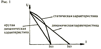

  Какой домашний мастер, а тем более автолюбитель, не мечтает иметь в своем распоряжении малогабаритный сварочный аппарат постоянного тока да еще с функцией заряда аккумуляторных батарей. Рассмотрим основные требования к аппаратам подобного рода. Источник напряжения сварочного аппарата должен обладать хорошими динамическими характеристиками. Рабочее напряжение на дуге должно быстро устанавливаться и изменяться в зависимости от длины дуги, обеспечивая ее устойчивое горение. Для постоянного тока достаточно напряжение зажигания 30 — 40 В, в то время как для переменного необходимо напряжение 40 — 60 В. Время восстановления рабочего напряжения при коротком замыкании от 0 до 30 В не должно превышать 50 мс. Ток К.З. (короткого замыкания) не должен превышать рабочий более, чем на 25 — 100%. При ручной дуговой сварке внешняя характеристика рис.1, источника тока должна быть падающей, т.е. напряжение должно уменьшаться с увеличением тока.
 Внешняя характеристика

  При крутой динамической характеристике источника питания динамические токи КЗ значительно меньше (они близки к статическим токам КЗ) и при удлинившейся дуге образуется стабильная рабочая точка. Вышеперечисленным требованиям в полной мере соответствует источник напряжения, выполненный по схеме генератора тока. Свойства такой конструкции в полной мере подходят и для зарядного устройства. Исходя из вышеизложенного и разработан сварочный аппарат, схема которого представлена на рис.2.

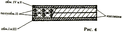

  Для удобства пользования в устройстве предусмотрено два поддиапазона регулировки тока. ;Катушка трансформатора Т1 выполнена бескаркасной. Обмотка I отделена от остальных тремя слоями лакоткани. Обмотку II мотают в два провода, как показано на рис.4. Таким образом, получают четыре обомотки, после чего их "вызванивают" и принадлежащие к одной полуобмотке соединяют параллельно. Отвод получают соединением конца одной полуобмотки с началом другой.
 Расположение вмтков обмоток трансформатора

Обмотка Кол. витков Провод Магнитопровод
Т1 I
II
III
IV
V
25
6,5+6,5
2
2.5+2,5
2+2
3
ПЭВ-2 4х0,56
ПЭВ-2 16х0,8
в 2 жгута
ПЭВ-2 0,8
ПЭВ-2 0,3
ПЭВ-2 0,4
ПЭВ-2 0,4
Ш16х40 (Два сложенных вместе
магнитопровода Ш16х20М200СПМ)
