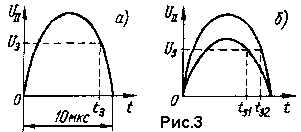

  Существует принцип формирования "падающей" ВАХ способом управления углом отсечки синусоидального напряжения, позволяющий решить проблемы снижения массы аппарата, а также расширить возможности его применения. На рис. 2 показана функциональная схема сварочного аппарата, работающего по этому принципу. Напряжение вторичной обмотки U2 трансформатора Т1 в момент замыкания контактов коммутатора тока S1 поступает на сварочный электрод. Если замыкать контакты коммутатора во второй половине полупериода напряжения сети (в момент tз, рис. 3,а), то первоначальный уровень напряжения Uз обеспечит образование электрической дуги, а падающая характеристика будет следствием изменения мгновенного напряжения Un по синусоидальному закону.
Функциональная схема сварочного аппарата
  Для аппаратов, работающих на малых значениях сварочного тока, необходимо обеспечить крутопадающую характеристику. Этого достигают выбором числа витков вторичной обмотки. На рис. 3.б показано, как можно изменять крутизну характеристики при одном и том же напряжении зажигания дуги. Таким образом, в аппарате с управлением углом отсечки вторичного напряжения есть все условия для образования электрической дуги и возможность регулирования мощности.
  Другим требованием к аппаратам является обеспечение необходимого времени восстановления напряжения зажигания после замыкания цепи электрод-деталь (каплями расплава и т. п.) - не более 50 мс. В аппарате описываемой структуры это требование выполняется автоматически при высоком быстродействии коммутатора S1. Оптимизации процесса для конкретного диаметра электрода, материала детали и т. п. добиваются выбором момента замыкания контактов коммутатора S1 (tз на рис. 3,а).

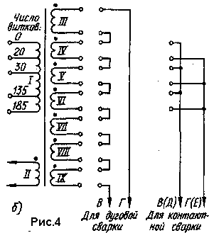

  С учетом изложенного были разработаны два варианта сварочного аппарата меньшей и большей мощности, отличающихся сетевыми трансформаторами, схемы которых показаны на рис. 4,а и б соответственно. Первичная обмотка обоих трансформаторов сконструирована так, чтобы возможно было варьировать число витков, включенных в сеть. Намоточные характеристики трансформаторов представлены в таблице.

  Таким образом, сетевое напряжение 220 В у первого из трансформаторов (рис. 4,а) может быть подведено к 210, 220, 230 или к 240 виткам первичной обмотки, а у второго (рис. 4,6) - к 115, 135, 155, 165 или к 185 виткам. Это позволяет в довольно широких пределах изменять коэффициент трансформации и вместе с коммутацией сильноточных обмоток III-VII (III- IX) подбирать оптимальный режим сварки. Для дуговой сварки сильноточные обмотки соединяют последовательно, а для контактной - параллельно.
  В сетевом трансформаторе аппарата меньшей мощности вместо провода ПВЗ (ГОСТ 6323-79) можно использовать и другой, допускающий работу при температуре до +80 °С и имеющий указанное сечение. Магнитопровод использован от трансформатора ЛАТР-9 без какой-либо переделки. Первичную обмотку изолируют лентой из лакоткани или, в крайнем случае, черной липкой тканевой изолентой. При сварке электродами диаметром до 2 мм возможно подключение этого аппарата к бытовой сети переменного тока напряжением 220 В.
  Аппарат большей мощности предназначен для сварки электродами диаметром до 4 мм при соответствующей мощности питающей сети. Магнитопровод составлен из двух от трансформаторов ЛАТР-9, у которых внутренний диаметр увеличен до 80 мм - удалена часть витков стальной ленты - для размещения обмоток. Снятые два отрезка стальной ленты намотаны на магнитопроводы и закреплены с внешней стороны.
  На выводы обмоток III-VII трансформатора аппарата меньшей мощности надевают и пропаивают наконечники с отверстием под винт М5. Можно использовать стандартные наконечники 10-5-5 (ГОСТ 7386-80), 10-5-М (ГОСТ 22002.1-82) или вырубить их зубилом из медного (латунного) листа толщиной не менее 1 мм. При дуговой сварке обмотки соединяют последовательно, при контактной - параллельно, как показано на рис. 4. Число подключенных обмоток может изменяться в зависимости от требуемой крутизны падающей характеристики при дуговой сварке, или для обеспечения допустимого тока через обмотки при контактной сварке. В аппарате большей мощности наконечники не нужны, отверстия под винт М5 сверлят непосредственно в выводах у их конца.
