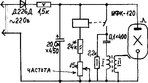

Стробоскоп с одной лампой на реле
  С помощью сопротивления 24 кОм подбирается пределы регулятора частоты вспышек и зависит от примененного реле. При подключении лампы соблюдайте полярность. Трансформатор намотан на кольце 10х6х3 М2000HM. Первичная обмотка содержит 4 витка провода ПЭЛШО диаметром 0,31 мм. Вторичня обмотка содержит 60 витков того же провода диаметром 0,1 мм. Сопротивление обмотки реле 4,5 кОм.
