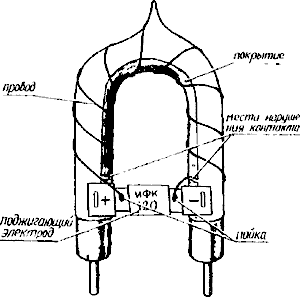

 Восстанавливаем работоспособность ИФК-120   Нередко причиной отказа лампы ИФК-120, используемой в фотовспышках и стробоскопах, является отслаивание проводящего наружного покрытия на баллоне лампы от металлического контакта поджигающего электрода.
  Для восстановления нарушенного контакта я поступаю так беру отрезок тонкого нихромового провода (подойдет и голый медный) и равномерно наматываю на баллон лампы 8...10 витков (см. рис.). Концы провода облуживаю (в качестве флюса использую лимонную кислоту) и припаиваю к металлическому контакту поджигающего электрода.
  В результате многолетнего опыта по ремонту фотографических ламп-вспышек мною также установлено, что более половины ламп ИФК-120, уже отработавших свой ресурс, при описанном способе восстановления продолжают еще долго работать.
