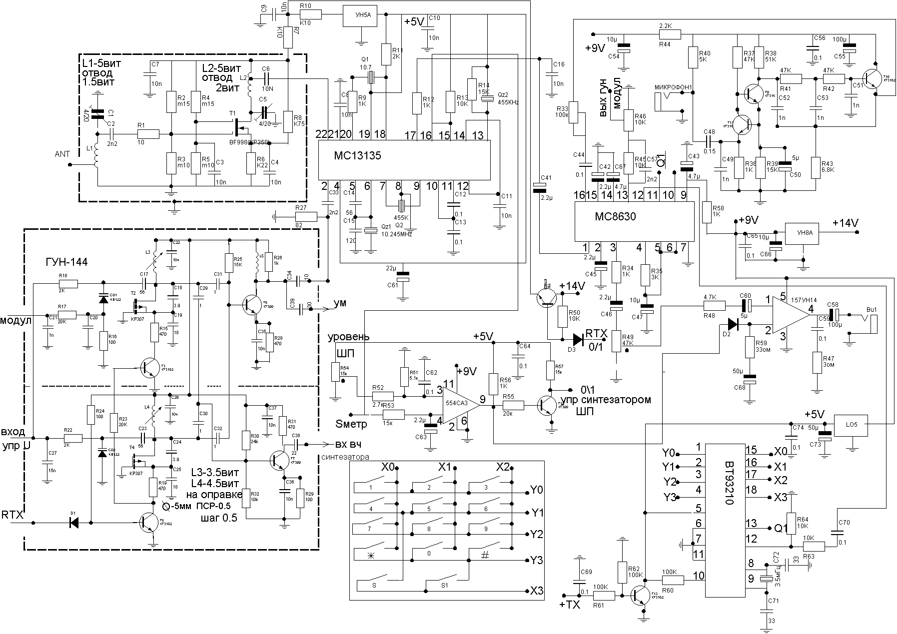

  Приемник собран на импортной микросхеме МС13135 работающей на частотах до 200МГц и ПЧ 10.7мГц. Входной УВЧ собран по стандартной схеме на транзисторе КП350 или аналогичном, но все-же предпочтительнее собрать на BF998. Чувствительность не менее 0.5мкВ. Телефонный кодер собран на микросхеме ВТ93210 или наша ВЖ16 с выхода которой тональный сигнал подается на компандер и с выхода компандера на модуляционный вход гуна. УМ взят от радиостанции Маяк или подобной поэтому схема не приводится. Синтезатор используется Савельева, как практичный недорогостоящий и многофункциональный, а главное малогабаритный.
