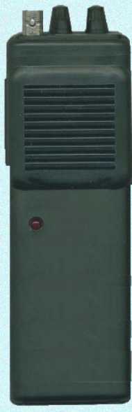

Си-Би радиостанция "Беркут-601+"
Радиостанция сочетает в себе все достоинства раций семейства "Беркут" :
  • эффективный пороговый шумоподавитель, срабатывающий от сигнала в 0,05-0,07 мкВ;
  • высокая чувствительность и избирательности приЈмника;
  • исключительно высокая экономичность: уникально высокий КПД передатчика (80% при работе со штатной гибкой антенной) и режим сверхэкономичного приЈма;
  • уникально малые габариты и вес;
  • высокая надЈжность: радиостанция работает в любых погодных и температурных условиях.
Основные технические характеристики модели "Беркут-601+":
 Си-Би радиостанция Беркут-601
Число каналов 1
Число батарей в батарейном отсеке 6 "АА"
Габариты, см*см*см 18*6*4
Масса без источников питания, не более, г 200
Число преобразований частоты приЈмника  2
Выходная мощность при напряжении питания 9В 2,5 Вт
Выходная мощность при напряжении питания 12В (внешнее питание через разъЈм) 4 Вт
Избирательность по соседнему каналу, дБ 65
Избирательность при отстройке 100 кГц от рабочей частоты, дБ Более 85
Чувствительность приЈмника при С/Ш=10дБ, мкВ Не более 0,12
Чувствительность по срабатыванию порога шумоподавления, мкВ Не более 0,07
Ток потребления в режиме ожидания, мА Не более 15
Время работы (цикл "заряд-разряд") от аккумуляторов "GP150AAHC" в режиме 18/1/1 ожидание/приЈм/передача, не менее, ч 55
Цена 1 радиостанции "Беркут-601+" со штатной гибкой антенной без батарей 680 рублей
  В классической схеме передатчика, применяемой в импортных радиостанциях, КПД передатчика сильно зависит от типа используемой антенны и условий связи. Так, при работе на эквивалент нагрузки либо на идеально настроенную стационарную антенну такой передатчик обеспечивает КПД около 50% (оценка "сверху" - обычно КПД меньше), а при работе на укороченную штатную антенну всего лишь около 25%. При этом при работе внутри железобетонных помещений (охранники, строители и т.п.) на штатную гибкую антенну КПД передатчика становится ещЈ хуже...
  В радиостанциях "Беркут" КПД остаЈтся одинаково высоким (80%) при работе в любых условиях и на любую антенну, т.е. потребляемая мощность пропорциональна излучаемой. Кстати, за счЈт этого в "Беркутах" автоматически реализуется надЈжная защита передатчика при случайном включении без антенны (импортные портативки при этом довольно быстро сгорают, а в радиостанциях семейства "Беркут" выходные транзисторы при включении на передачу без антенны находятся в облегчЈнном режиме). Для примера сравним наиболее популярную среди импортных портативок радиостанцию "Dragon SY-101+" и "Беркут-601+":
Тип радиостанции Выходная мощность, Вт Число батарей в батарейном отсеке, шт Вес без батарей/с батареями, г Потребляемый ток в режиме приЈма без полезного сигнала, мА Потребляемый ток в режиме передачи при работе на короткую гибкую антенну на улице, А Потребляемый ток в режиме передачи при работе на короткую гибкую антенну в ж/б помещении, А Потребляемый ток в режиме передачи при работе на согласованную стационарную антенну, А
Dragon SY-101+ 4 9 400/625 37 1,2 1,5-2,5 1-2 (в зависимости от настройки антенны)
Беркут-601+ 2,5 6 200/350 15 менее 0,3 0,15-0,2 не более 0,5
