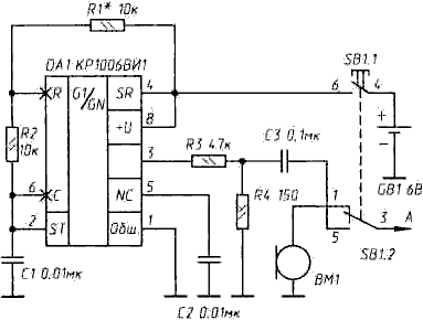

Рис. 1.
  Далеко не все радиостанции имеют кнопку вызывного сигнала, упрощающего вхождение в связь. Вызывной генератор на КР1006ВИ1 На рис. 1 приведена принципиальная схема звукового генератора, выполненного на микросхеме КР1006ВИ1. Генератор, при включении замещая собой микрофон, модулирует несущую радиостанции тональным сигналом определенной частоты (она зависит от сопротивления резистора R1 и емкости конденсатора С1).

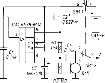

Рис. 2. Вызывной генератор на К538УН3А

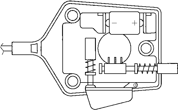

Рис. 3. Вызывной генератор в тангенте радиостанции
  Другой вариант генератора - на микросхеме К538УН3А - показан на рис. 2. Здесь нужную частоту генерации устанавливают подбором емкости конденсатора С2. Генератор монтируют на печатной плате небольшого размера, которую устанавливают непосредственно в тангенте радиостанции. Здесь же размещают источник питания - гальваническую батарею типа 11А или 476А и кнопку SB1 - например, переключатель типа Пкн61 без фиксации. На рис. 3 показано возможное размещение всех элементов вызывного генератора в тангенте радиостанции S-MINI.
