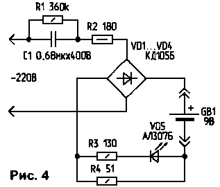

  Зарядное устройство для аккумуляторов Д-0,55, НГКЦ-0,5 можно выполнить по схеме, приведенной на рис.4. Для аккумуляторов Д-0,25 емкость конденсатора С1 надо уменьшить до 0,47 мкФ.
