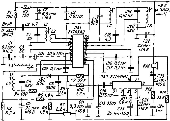

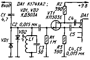

Портативная радиостанция на 28 МГц
Время от времени в редакционной почте встречаются просьбы опубликовать описания несложной носимой радиостанции, которую можно использовать для проведения связей на небольшие расстояния (до 2...3 км). Лучше всего для этих целей подходит диапазон 2 метра, но изготовить простую и надежную радиостанцию на этот диапазон радиолюбителю, не имеющему большого опыта, не так-то просто. Разумным компромиссом может быть радиостанция на диапазон 10 метров: сама радиостанция относительно проста и не содержит дефицитных деталей, а короткая телескопическая ан тенна еще достаточно эффективна для проведения связей на не очень большие расстояния. Лет пять-шесть назад Василий Волков (UA3DGU) из Подмосковья разработал такую радиостанцию. Ее особенность — упрощенные требования к кварцевым резонаторам, подбор которых обычно вызывает трудности при повторении подобных конструкций. Для передатчика радиостанции нужен резонатор с частотой, третья гармоника которой попадает в телефонный участок любительского диапазона 10 метров. Для приемника подойдет любой резонатор, частота которого отстоит от рабочей частоты передатчика на произвольное значение в пределах от 300 кГц до 1 МГц. Такая свобода выбора объясняется тем, что избирательные свойства тракта ПЧ приемника определяются LC-контурами, и, следовательно, значение промежуточной частоты можно в известных пределах установить произвольно. ![]() Передатчик радиостанции (рис. 1) —двухкаскадный. Резонатор ZQ1 задающего генератора (транзистор VT1) возбуждается на третьей гармонике. Амплитудная модуляция осуществляется в выходном каскаде. Модулирующее напряжение звуковой частоты через трансформатор Т1 подается в цепь эмиттера транзистора VT3. Модулятор состоит из каскада предварительного усиления на транзисторе VT2 и основного усилителя на микросхеме DA1. ![]() Приемник радиостанции (рис. 2) собран на двух микросхемах в стандартном включении. Небольшая особенность — на диод детектора VD1 с движка переменного резистора R7 можно подать некоторое закрывающее напряжение, что позволяет простейшими средствами реализовать функцию подавления шумов (точнее, устранение раздражающего шума приемника при уверенной связи). При частотах кварцевых резонаторов приемника и передатчика, приведенных на рис. 1 и 2, значение частоты ПЧ приемника будет 860 кГц. Коммутация "прием-передача" осуществляется переключателем SA1 (рис. 1), который контактами SA1.1 переключает антенну либо к выходу передатчика, либо к входу приемника, а контактами SA1.2 — питание либо к передатчику, либо к приемнику. Телескопическая антенна длиной примерно 1 м настраивается на рабочую частоту удлиняющей катушкой L5 (см. рис. 1). Радиостанция в авторском варианте была выполнена методом навесного монтажа (печатная плата не разрабатывалась). Катушка L1 приемника имеет 9 витков, L2 — 4 витка. Они намотаны проводом ПЭВ-0,31 на каркасе диаметром 5 мм с подст-роечником из карбонильного железаот магнитопровода СБ-12а. L3 — стандартный высокочастотный дроссель из серии ДМ (индуктивность 160 мкГн). Для катушек L3 и L4 применены такие же каркасы. Они имеют соответственно 5 (провод ПЭВ-0,51) и 15 витков (провод ПЭВ-0,31). Модулирующий трансформатор Т1 — выходной от приемника "Сельга-404". Он выполнен на Ш-образном магнитопроводе сечением 5х6 мм. Первичная обмотка имеет 60 витков проводом ПЭВ-0,51, а вторичная — 450 витков проводом ПЭВ-0,31. Катушки L1-L3 приемника намотаны проводом ПЭВ-0,31 на каркасе диаметром 5 мм с подстроечником из карбонильного железа от магнитопровода СБ-12а. Они имеют соответственно 10, 3 и 10 витков. Катушки L4-L6 использованы от контуров ПЧ малогабаритного приемника. При повторении конструкции номиналы конденсаторов С12, С19 и С4 надо взять такими, чтобы обеспечивали с этими катушками резонанс на выбранной частоте ПЧ. Для повышения чувствительности приемника и, следовательно, повышения дальности связи в него можно ввести входной каскад на полевом транзисторе (рис. 3). Катушка L1 — такая же, как и в основном варианте приемника. ![]() При налаживании передатчика подстроечником катушки L1 добиваются устойчивого возбуждения кварцевого резонатора задающего генератора на третьей гармонике. Затем последовательной подстройкой катушек L4 и L5 добиваются максимальной излучаемой мощности (контролируют по внешнему индикатору поля). После этого проверяют модуляцию. Если при этом наблюдается перемодуляция, уменьшают усиление каскада на транзисторе VT2 (устанавливают резистор R9 с большим номиналом). И, наоборот, если модуляция "мелковата", то устанавливают этот резистор с меньшим номиналом. Налаживание приемника сводится к аналогичным процедурам. Сначала добиваются подстройкой катушки L3 устойчивой работы гетеродина, а затем подстройкой катушек L1 и L4—L6 — максимальной чувствительности приемника. Василий Волков |
