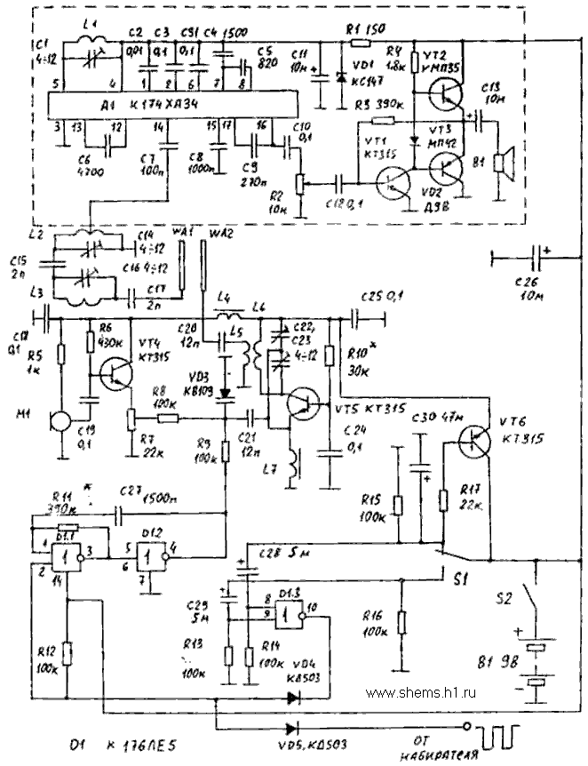

  Принципиальная схема переносного блока показана на рисунке 1. Она состоит из трех функциональных узлов (не считая номеронабирателя, который уже в телефоне имеется): УКВ ЧМ радиоприЈмник на микросхеме А1, УКВ ЧМ передатчик на транзисторах VT4, VT5, и узел управления на микросхеме D1 и транзисторе VT6. Чувствительность приЈмников при сигнал/шум не менее 10 дБ - не хуже 1 мкВ/м.
 Схема радиотелефона
  РадиоприЈмник выполнен на микросхеме К174ХА34. Выбор обусловлен тем, что эта микросхема имеет высокую чувствительность при низком напряжении питания и низком токе потребления. Второй вариант телефона-трубки был сделан по той же схеме , но с использованием радиоприЈмного тракта от дешевого карманного УКВ ЧМ радиоприЈмника китайского или индийского производства (точно установить не удалось, но ясно было что не Япония и не Южная Корея). Судя по всему этот тракт был выполнен на микросхеме, подобной К174ХА34, потому, что был всего один контур и минимум навесных элементов. Для того чтобы перенести тракт в телефон-трубку, разводку его платы пришлось перекопировать на новую плату трубки, и затем аккуратно перепаять микросхему и сопутствующие элементы. В прочем, можно использовать практически любой УКР ЧМ тракт с достаточной чувствительностью и минимальными габаритами, даже на базе УПЧЗ-2, но в этом случае ток потребления сильно возрастает. И совсем не обязательно, чтобы в базовом блоке был такой же тракт как в переносном.
  Сигнал от витой антенны WA1 поступает через фильтр-пробку L3 С16, который заграждает путь сигналу от передатчика, на входной контур на L2 С14. Затем сигнал обрабатывается микросхемой А1 и низкочастотный сигнал с еЈ выхода поступает через регулятор громкости R2 на усилитель 3Ч на транзисторах VT1-VT3. УЗЧ выполнен по известной двухкаскадной схеме с двухтактным выходом на германиевых транзисторах. На выходе УЗЧ включен электродинамический капсюль от телефона-трубки.
  Собственно передатчик выполнен на транзисторе VT5 по однокаскадной схеме. Частота несущей определяется параметрами контура L6 С22 С23 С21 VD3. Модуляция выполняется изменением емкости варикапа VD3, который входит в состав этого контура. Для передачи речи используется электретный микрофон от магнитофонов. Дело в том, что в телефоне-трубке был использован в качестве микрофона такой же капсюль, как и для приЈма. В данном случае он обеспечивал невысокое качество и требовал дополнительных усилительных каскадов. Сигнал от микрофона усиливается эмиттерным повторителем на VT4. На варикап VD3 поступает через делитель из R7 и R8.
  Питание на передатчик поступает через ключевой каскад на транзисторе VT6, который открывается при снятии трубки. В это время переключатель S1 устанавливается в показанное на схеме положение. Благодаря конденсатору С30, после того как трубку положат, питание на передатчик поступает еще в течении нескольких секунд, позволяя ему передать сигнал отбоя.
  Для передачи информации о состоянии рычажного переключателя трубки (положения - "трубка снята" и "трубка повешена") и сигналов набора номера, практически для управления импульсным ключом базового блока, используется обычная одноканальная система радиоуправления с частотным кодированием, вроде той, что используется в системах радиоуправления моделями. Сигнал кодовой частоты 2925 Гц формируется мультивибратором на элементах D1.1, D1.2 . Запускается он подачей нулевого уровня на вывод 2 элемента D1.1. Когда нужно передать сигналы набора номера, на этот вывод поступают отрицательные импульсы от микросхемы-номеронабирателя телефона-трубки. Дли передачи сигналов"трубка снята" и "трубка повешена". на этот вывод поступают более длительные импульсы. Формируемые элементом D1.3. При снятии трубки переключатель S2 устанавливается в показанное на схеме положение. При этом конденсатор С28 начинает заряжаться через резистор R14 . В течении времени зарядки этого конденсатора, на выходе D1.3 присутствует низкий логический уровень, и в результате все это время мультивибратор работает. Для того, чтобы базовый блок переключился в состояние "снятой трубки" требуется длительность импульса около 1 сек. Как только трубку опускают, переключателе S1 переводится в противоположное положение, и теперь такой же импульс на выходе D1.3 формируется временем зарядки С29 через R13. С28 в это время разряжается через R15
  В результате схема работает так: как только вы поднимаете трубку, в эфир излучается сигнал промодулированный пачкой импульсов, частотой 2925 Гц, которая длится около 1 сек. Затем вы набираете номер и сигнал модулируется последовательностью более коротких пачек. Когда вы разговариваете сигнал модулируется 3Ч от микрофона, и когда трубку опускают, сигнал снова модулируется пачкой, длительностью около 1 сек.
  Специального вызывного устройства в трубке нет, базовый блок генерирует сигнал, модулированный частотой 1000 Гц, который воспроизводится капсюлем В1. В тоже время и базовый блок вырабатывает аккустический сигнал встроенным пьезоэлектрическим зуммером.

  В предлагаемой конструкции использованы следующие детали. Все постоянные резисторы - МЛТ 0,125, переменный резистор регулировки громкости типа СП3-3 с выключателем и торцевой ручкой (используются в качестве регуляторов громкости карманных приЈмников). Подстроечный резистор -СП4а. Подстроечные конденсаторы керамические КПК, постоянные КГ, КД, KM, K10-7, электролитические К53-14 Стабилитрон КС147 можно заменить на КС133, вместо варикапа можно тоже использовать стабилитрон на напряжение более 9 В (например Д814Д). Микросхему К176ЛЕ5 можно заменить на К561ЛЕ5. Транзисторы с любыми буквенными индексами, Микрофон МКЭ-3, или другой с встроенным усилителем.
  Катушки L1, L2, L3, L5, L6 бескаркасные. Они наматываются на оправках диаметром 3 мм, которые затем удаляются, L1 содержит 13 витков, L2 - L3 витков с отводом от 3-го, L3 содержит 7 витков. Для намотки используется провод ПЭВ 0,35 L6 - 5 витков. L5 - 2 витка провода ПЭВ 0,35. Дроссели L7 и L4 наматываются на постоянных резисторах МЛТ 0.125, и содержат по 60 витков провода ПЭВ 0,12.
  При монтаже трубки вывод 1 микросхемы номеронабирателя нужно соединить через последовательно включенные диод КД503 и резистор на 10 кОм с точкой соединения R15 и R17, а вывод 17 через резистор на 47 кОм с точкой соединения R16 С29. С общим проводом нужно соединить соединенные вместе выводы 2, 6, 10, 11. Импульсный сигнал снимать с 18-го вывода (данные для микросхемы KS5805A).
  Настройку радиоприЈмного тракта нужно начать с установки напряжения на эмиттерах VT2 VT3, равного половине напряжения питания, подбором R3. Затем нужно выпаять С7 и подпаять кусок провода длиной 10-15 см к выводу 14 А1 и попробовать настроиться на одну из радиостанций диапазона 64-73 МГц вращая ротор С1. Теперь нужно отлаять провод и впаять С7, а затем настроить контур L2 С14 таким образом, чтобы обеспечить уверенный прием этой радиостанции.
  Настройка передатчика сводится к установке частоты несущей в тот участок диапазона 88-108 МГц, в котором в данной местности нет радиостанций, определить это можно по образцовому приЈмнику. И установке максимальной дальности передачи (также по образцовому приЈмнику). Выполняют эту настройку последовательной подстройкой конденсаторов С22 и С23. Подстроечник R7 устанавливают по наилучшему качеству звучания речи , произнесенной перед микрофоном, при прослушивании еЈ через образцовый приЈмник.
  Теперь нужно настроить фильтр-пробку L3 С16 по минимальному прониканию сигнала от передатчика на вход приЈмника.
  Настройка узла управления сводится к установке частоты на выходе мультивибратора 2925 Гц (не обязательно так точно) подбором R11. И подбору R13 и R14 таким образом, чтобы при переключении S1 мультивибратор формировал пачку длительностью в 1 секунду.
