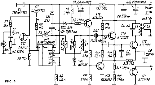

 Схема передатчика
  Схема передатчика приведена на рис. 1. Тракты приемника и передатчика этой микрорадиостанции полностью раздельные. Связывает их лишь цепь управления, отключающая приемник при работе на передачу. Он состоит из задающего генератора, выходного каскада, микрофонного усилителя и узла голосового управления включением передатчика (и выключения приемника). Задающий генератор выполнен на транзисторе VT5 по схеме "емкостная трехточка". Частоту генерации определяет кварцевый резонатор ZQ1. Последовательно с ним включен варикап VD3, который используется для частотной модуляции генератора. Усилитель мощности выполнен на транзисторе VT6. Колебательный контур L2C11 в его коллекторной цепи настроен на рабочую частоту радиостанции. На транзисторе VT1 и микросхеме DA1 выполнен микрофонный усилитель, сигнал с выхода которого поступает на варикап VD3.
  Передатчик включается "голосом". Сигнал с выхода микросхемы DA1 поступает на выпрямитель VD1VD2R8C5. Постоянное напряжение с выхода этого выпрямителя открывает транзисторы VT2 и VT3. Последний подает питание на высокочастотные каскады передатчика. Задержку выключения передатчика можно рассчитать по формуле: tвыкл =С5 х R8 х R9/(R8+R9). Обычно ее выбирают в пределах 0,4...2 с. Этот выбор определяется особенностями речи оператора (ее темпом, длительностью речевых пауз). Нужную задержку устанавливают подбором конденсатора С5. Через транзистор VT4 управляющий сигнал поступает на приемник, выключая его на время работы на передачу.

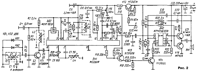

 Схема приемника
  Схема приемника показана на рис. 2. На транзисторе VT1 собран усилитель радиочастоты. Его входной (L1C2C3) и выходной (L3C5C6) контуры настроены на рабочую частоту радиостанции. Связь приемника с антенной - трансформаторная. Германиевые диоды VD1 и VD2 ограничивают уровень входного сигнала на уровне примерно 0,2 В, исключая тем самым выход из строя транзистора VT1 при работе радиостанции на передачу. Основная обработка сигнала радиочастоты происходит в микросхеме DA1. Она включает в себя гетеродин (его частоту задает кварцевый резонатор ZQ1), смеситель, на нагрузке которого (фильтр ZQ2) выделяется сигнал промежуточной частоты 465 кГц, частотный детектор с фазосдвигающим контуром L5C10R3, усилитель шумоподавителя и предварительный УЗЧ.
  На операционном усилителе DA2 и транзисторах VT5 и VT6 собран усилитель мощности ЗЧ. Его особенность - низкое энергопотребление во всех режимах. Усилитель постоянного тока (транзисторы VT3, VT4) работает в ключевом режиме. Он согласовывает выход шумоподавителя с управляющим входом DA2. Это позволяет исключить влияние изменений напряжения питания радиостанции (при разряде аккумуляторов) на работу шумоподавителя.
  Порог срабатывания шумоподавителя регулируют резистором R6. Когда появляется полезный сигнал, на выходе детектора уменьшаются высокочастотные шумы и уровень напряжения на выводе 13 DA1 изменяется скачком с высокого на низкий. Транзисторы VT3 и VT4 открываются, разрешая работу УЗЧ. Транзистор VT2 подает питание на радиочастотную часть приемника при выключении передатчика. Когда на выводе А высокий уровень, VT2 закрыт и тракты РЧ и ПЧ приемника обесточены. При низком уровне на выводе А транзистор VT2 открывается до насыщения и радиоприемник включается в нормальную работу. Приемник может иметь собственную антенну, а может быть подключен к антенне передатчика.

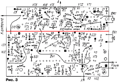

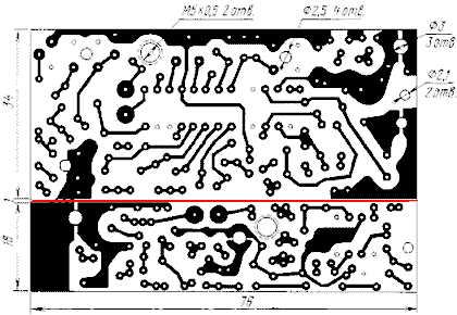

  Радиостанция смонтирована на печатной плате из двусторонне фольгированного стеклотекстолита толщиной 1,5 мм (рис. 3). Красная линия условно разделяет передатчик и приемник. Фольгу со стороны деталей используют лишь в качестве общего провода и экрана. В местах пропуска проводников в ней сделаны (вытравлены) соответствующие выборки (на рис. 3 они не указаны). Соединения с фольгой "заземляемых" выводов резисторов, конденсаторов и других элементов показаны черными квадратами. Такими же квадратами, но со светлой точкой в центре, отмечены проволочные перемычки, соединяющие с фольгой общего провода те или иные фрагменты печатного монтажа, и "заземляемые" выводы микросхем.

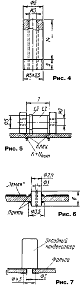

 Катушка передатчика   Катушка передатчика (рис. 1) L1 имеет 25 витков, намотанных проводом ПЭВШО 0,12 на каркасе диаметром 5 мм, который ввинчивают в плату (рис. 4). Каркас имеет карбонильный подстроечник М3х9.
  Конструкция катушки L2 и ее монтаж на плате показаны на рис. 5. Ее 16 витков намотаны в ряд проводом ПЭВ-2 0,33. Катушку L3 (четыре витка провода ПЭВШО 0,2) наматывают поверх L2 у "холодного" (по ВЧ) ее конца. Подстроечник катушки L2 такой же, как и у L1. Микрофон ВМ1 - CZN-15E. Можно взять электретный микрофон и другого типа.

  Кварцевые резонаторы радиостанции можно впаять в предназначенные для них отверстия. Но, как показывает опыт, частота кварцевого резонатора иногда значительно отличается от номинала, проставленного на его корпусе. Чтобы была возможность менять кварцевые резонаторы без пайки, на плате установлены миниатюрные гнезда от разъема, рассчитанного под штырь диаметром 1 мм. Их крепление на плате можно выполнить так, как показано на рис. 6.
  Динамическая головка BA1 - 0,25ГДШ-7 сопротивлением 50 Ом. Все постоянные резисторы в радиостанции - МЛТ-0,125, подстроечные - СП3-38а. Оксидные конденсаторы С2 и С10 (см. рис.1) и С22 (рис.2) имеют диаметр 6 мм, а С21 (рис.2) - 5 мм. Эти конденсаторы - зарубежного производства (отечественные имеют большие габариты). На плате их монтируют так, как показано на рис. 7. Во избежание замыкания фольга под конденсатором имеет кольцевую выборку. Конденсаторы С3, С5 (см. рис.1) и С11 (см. рис.2) - К53-30. Прочие - КМ-6, К10-17б, КД и др.
