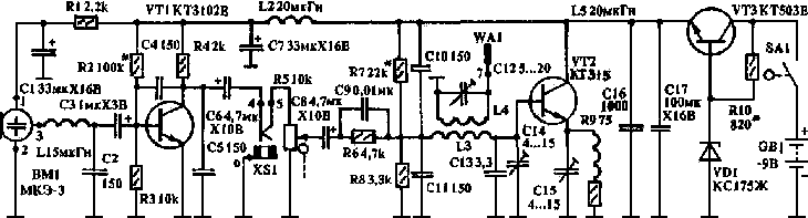

  Особенность данного передатчика — размещение колебательного контура в базовой цепи генерирующего элемента. Работает генератор по принципу емкостной "трехточки" (рис.2). В нем используется частотная модуляция. Принципиальная схема радиомикрофона приведена на рис.1. В его состав входят два блока: низкочастотный и высокочастотный. Применение в конструкции микрофонного усилителя, использование высокочувствительного микрофона (типа МКЭ-3, МД-271) и оптимальный выбор режима работы транзистора VT2 позволяют достичь требуемого значения глубины модуляции. Схема обладает определенной универсальностью и может быть адаптирована в зависимости от требуемой конструкции и области применения. Наличие регулятора глубины модуляции позволяет использовать передатчик для разных целей: как радиомикрофон для передачи речи или для подключения к различным источникам звука (телевизору, проигрывателю, магнитофону и т.д.) с целью ретрансляции их звукового сигнала на любой УКВ ЧМ радиоприемник. Для этого в схему включен разъем XS1, позволяющий одновременно с отключением микрофонного усилителя подать на линейный вход модулятора сигнал внешнего источника.

  Микрофонный усилитель, построенный на одном транзисторе по схеме с общим эмиттером, предназначен для повышения чувствительности модулятора. В качестве VT1 желательно использовать малошумящий транзистор типа КТ3102. В коллекторную цепь транзистора включено сопротивление нагрузки R4. Напряжение смещения на базе VT1 определяется резисторами R2 и R3. Переменное сопротивление R5 регулирует глубину модуляции несущей частоты Рген. радиопередатчика ("громкость"). Входное сопротивление микрофонного усилителя составляет порядка 300 Ом, поэтому в нем можно использовать практически любой низкоомный микрофон, однако для уменьшения габаритов конструкции предпочтение следует отдать миниатюрному МКЭ-3, МД-201 и им подобным.
  На рис.3 представлена альтернативная схема микрофонного усилителя на ИМС К548УН1, обладающего гораздо большим коэффициентом усиления, и, соответственно, увеличивающего чувствительность радиомикрофона. ИМС К548УН1 характеризуется низким уровнем шумов (не белее 60 дБ) и некригичностью к нестабильности и пульсациям напряжения питания. Поскольку эта ИМС представляет сдвоенный усилитель, то второй канал дает радиолюбителю возможность подключения дополнительного источника звука. В данном варианте коэффициент усиления зависит or соотношения сопротивлений 3R3/3R2 и на-хоатсяв пределах от100 до 300. Чувствигельнось микрофонного усилителя—не менее 1мВ. Сигнал с коллекторной нагрузки транзистора VT1 через регулятор R5 поступает в цепь низкочастотных предыскажений R6C9, целью которой является повышение помехозащищенности тракта передачи звука путем подъема уровня ВЧ составляющих звукового сигнала в передатчике и обратного действия, т.е. срезания ВЧ в радиоприемном устройстве. При использовании в системе связи отечественного радиоприемника постоянная времени для линейности АЧХ всего тракта должна составлять 50 мкс, а для импортного — 75 мкс. В последнем случае величины R6 и С9 составят 5,1 кОм и 0,015 мкф соответственно.
  Для повышения качества звучания в области верхних частот (субъективного восприятия) можно применить и более высокое значение времени коррекции, однако при значительном завышении данных номиналов происходит не только резкое подчеркивание высоких частот в принимаемом сигнале, но и возрастает уровень шумов. Отсутствие RC-це-пи в передающем устройстве приведет к "глухому" звучанию приемника. В качестве цепи НЧ предыскажений можно применить простейший регулятор тембра, схема которого дана на рис.4. Этот регулятор позволяет изменять соотношение НЧ 100 Гц и ВЧ 10 кГц приблизительно на ±15 дБ относительно друг друга. Требуемая величина максимальной девиации несущей частоты ±50 кГц (для отечественного стандарта, ±75 кГц для западного) получается при изменении напряжения звуковой частоты на базе транзистора VT2, приблизительно равном ±10...100 мВ. При значительно больших величинах возможно появление искажений звука в виде хрипа (из-за нелинейности модуляционной характеристики или перегрузки входных каскадов УНЧ радиоприемника) и возникновение паразитной АМ(ПАМ).
  В автогенераторах подобного типа ЧМ чаще всего основываются на изменении параметров колебательного контура или изменении потенциалов выводов генерирующего элемента. В данном случае применяется второй вид ЧМ, т.к. управляющее напряжение приложено к базе транзистора VT2, изменяя тем самым напряжение смещения на переходе база-эмиттер, и, соответственно, емкость цепи Б-3, которая является составной частью колебательного контура генератора (рис.2). Данный контур включает в себя также катушку индуктивности L3, расположенную по ВЧ между базой и массой, и конденсаторы С13—С15. Конденсатор С 15 включен в цепь обратной связи емкостной "трехточки", являясь одним из плеч делителя Сб-э — С15, с которого снимается напряжение ОС. Емкость С15 позволяет регулировать уровень возбуждения и должна составлять примерно 5-8 пф. Для установки оптимального режима работы генератора и получения максимально возможной мощности необходимо правильно выбрать генерирующий элемент. При этом надо учитывать, что его верхняя граничная частота должна не менее чем в 5-6 раз превышать рабочую частоту передатчика. Этому требованию наиболее полно удовлетворяют транзисторы типа КТ355А, КТ372А-В, КТ326, КТ363А,Б, Хотя можно использовать и более распространенные КТ315, КТ339 и др. Применение транзисторов структуры п-р-п более желательно, т.к. они обладают лучшей температурной стабильностью. В генераторе необходимо исключить возможность появления сильной ПАМ. Ослабить ее можно правильным подбором рабочей точки генератора, зависящей от сопротивлений R7—R9. Резисторы R7 и R8 зашунтирова-ны по ВЧ конденсаторами С10 и СИ. Величина сопротивления в цепи эмиттера составляет примерно 68...100 Ом, поэтому во избежание его влияния на колебательный контур, которое может вызвать чрезмерное расширение полосы частот резонансной кривой, последовательно с R9 включен дроссель, блокирующий прохождение токов ВЧ. Раньше существовал специально выделенный для радиомикрофонов диапазон частот 57,5... 58,5 МГц. Но в данной конструкции частота генерации передатчика находится в пределах 66...73 МГц, что позволяет использовать в качестве приемного устройства практически любой промышленный радиоприемник с отечественным УКВ диапазоном, в связи с чем не требуется самому заниматься его изготовлением. Кстати, таким же образом поступают за рубежом при производстве бытовых маломощных радиомикрофонов и средств радиоохранной сигнализации. Например, частота настройки японского радиомикрофона "Orion" равна 100 МГц и может перестраиваться в пределах ±8 МГц (японо-американский широковещательный диапазон УКВ (FM) — 88... 108 МГц). Чтобы избежать возможных помех радиовещательным станциям и, наоборот, помех с их стороны, необходимо выбрать свободный участок УКВ диапазона (емкость его составляет несколько десятков радиоканалов, а используется максимум 4...6). При этом смещение частоты радиомикрофона от ближайшей радиостанции должно быть не менее 250 кГц. Можно перевести работу передатчика на второй радиовещательный диапазон УКВ 100...108 МГц, принятый недавно в отечественном стандарте [2,8]. К тому же во многих импортных радиоприемных устройствах имеется возможность приема на частоте 87,5... 108 МГц. Да и переделать отечественный приемник типа "Ирень" для работы в этом диапазоне не представляет особых трудностей. Ниже приводится рад формул, по которым можно рассчитать данные колебательных контуров на разные частоты и LC-константы соответствующих частот. Данные измерений в пф, мкГн, см, МГц. Емкость контура Сконт. выбирается, исходя из воотношения Сконт. = 1...5 (м). Индуктивность Lдр. = 20...50 Lконт. Расчет индуктивности однослойной катушки (при соотношении l/D = 0,4...2,5 тoчность составляет не менее 1%): длина намотки L=dпp. • w, D=dкapк.+dпp., (w — количество витков)

  Ниже даны LC-константы некоторых частот: 66 МГц - 5,8; 73 МГц - 4,74; 104 МГц - 2,34; 70 МГц - 5,16; 100 МГц - 2,53; 108 МГц - 2,17. При расчетах необходимо учитывать паразитную емкость монтажа, которая составляет приблизительно 3-6 пф. Источник звука с выходным напряжением 0.2..0.5 В подключается к линейному входу—гнезду XS1. Дроссели L1 и L2 индуктивностью 5..20 мкГн, резистор Р1и конденсаторы С1, С7 служат для развязки каскадов РМ по НЧ и ВЧ. При напряжении питания 9 В потребляемый радиомикрофоном ток составляет около 20 мА, а мощность излучения при правильном согласовании с антенным контуром равна 5 мВт. Данная схема без существенных переделок может работать на частотах до 120... 150 МГц. При этом потребуется изменить лишь параметры колебательного контура.
  Наличие стабилизатора напряжения в схеме желательно, но необязательно. Его можно исключить, однако при этом ухудшится стабильность несущей частоты. Вообще же стоит заметить, что при определенных изменениях в номиналах некоторых резисторов и конденсаторов радиомикрофон может сохранять работоспособность при напряжении питания от 1,5 до 25 В.
  Для питания, в зависимости от конкретного применения, можно использовать различные источники напряжения, например, батарею типа "Корунд" или "Крона", аккумулятор 7Д-0.1. Сетевые блоки питания должны иметь низкий уровень пульсаций вырямленного напряжения (не более 10—20 мВ).

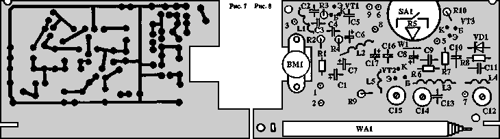

  Радиомикрофон монтируется на печатной плате из одностороннего фольгированного стеклотекстолита толщиной 1...1,5 мм. При проектировании печатной платы и монтаже надо стремиться к тому, чтобы в схеме было как можно меньше нежелательных обратных связей, возникающих, в основном, из-за различных паразитных емкостей. Для этого длина выводов деталей и печатных дорожек должна быть минимальной, не следует делать печатные дорожки слишком широкими. Особенно это касается дорожек и выводов, примыкающих к базе и эмиттеру генерирующего транзистора. Каскады радиомикрофона удобнее всего располагать в линейку (рис.5,6, расположение деталей показано со стороны печатной платы).
  Связь колебательного контура с антенной — индуктивная. Но антенну можно также присоединить непосредственно к катушке колебательного контура L3 — ко второму (со стороны массы) витку через конденсатор емкостью 1 ...2 пф. При этом длину антенны желательно уменьшить до 60...80 см во избежание внесения паразитной емкости в задающий контур и ухода в сторону частоты генерации. Для устранения микрофонного эффекта катушки L3 и L4 необходимо жестко закрепить на плате и после настройки залить парафином, эпоксидной смолой или закрепить клеем Бф-2.
  На рис.7,8 даны печатная плата и схема расположения деталей для радиомикрофона, смонтированного в корпусе от радиоприемника "Невский". При монтаже от последнего использованы телескопическая антенна, регулятор громкости, разъем питания и соединительное гнездо XSI. Можно использовать любой другой подходящий корпус (например, радиоприемники "Олимпик", "Ирень") или склеить его самому.
  С целью снижения размеров конструкции и уменьшения паразитных емкостей следует использовать малогабаритные детали. Для сопротивлений подойдут резисторы типа ВС-0,125. (0)МЛТ-0.125, или С2-ЗЗН± 10% (К). Переменные сопротивления — типа СПЗ-1. СПЗ-19, СПЗ-22А, СПЗ-38. Необходимо особо остановиться на подборе конденсаторов, т.к. от них зависят многие параметры. В частотнозадающих цепях лучше всего использовать керамические конденсаторы типа КДУ, КД-1, КТ-1 (корпус серого или голубого цвета), К10-17, К10-38, К26-1 с ТКЕ ПЗЗ, МПО или МЗЗ. В блокировочных цепях можно ставить К10У-5, К10-7В, К22У-1. К22-5.КМ-5. Из подстроенных годятся КТ4-23, КПК-(М)Т, КПК-МН. На месте оксидных конденсаторов подойдут К50-6. К50-16. К50-35, К50-38.
  Для изготовления контурных катушек L3 и L4 желательно применить посеребренный провод диаметром 1-2 мм. При его отсутствии серебрение можно выполнить самому в соответствии с рекомендациями, данными в [13]. Катушки без каркаса, внутренний диаметр — 10 мм. Первая содержит 5, а вторая — 3 витка провода диаметром 1,5, индуктивность L3«0,25 мкГн (для диапазона 100...108 МГц — 4 и 2 витка соответственно, индуктивность L3?c0,19 мкГн). При установке катушек L3 и L4 на плату следует иметь в виду, что расстояние между их цент* рами должно составлять примерно 8 мм. В качестве антенны используется укороченный ассиметричный диполь — четвертьволновый отрезок толстого многожильного провода длиной 80... 100 см или подходящая телескопическая антенна (можно меньшей длины). Индуктивновть блокирвочных дросселей L1-L3 примерно равна 5...20 мкГн. Тип — Д(М)-1,2, ДПМ-0,1, ДВА. Можно применить самодельные, намотав на корпусе резистора МЛТ-0,25 сопротивлением не менее 500 кОм 40...50 витков провода ПЭВ-0,1, уложенных в один ряд. Гнездо XSI — типа ГК2. Катушка 3L1 содержит 500 витков провода ПЭВ-0,1 на пермаллоевом кольце. Правильно собранная схема начинает работать сразу. В наличии генерации можно убедиться по изменению потребляемого тока при закорачивании на массу базы транзистора VT2 конденсатором емкостью порядка 0,01 мкф. Дальнейшая регулировка заключается в подборе рабочей точки транзистора VT2.

  Настройка микрофонного усилителя сводится к подбору рабочего режима транзистора VT1 при помощи резисторов R2 и R3, определяющих напряжение смещения на базе VT1, и установлению коэффициента усиления не менее 50 (при этом может потребоваться изменить сопротивление коллекторной нагрузки — резистора R4). При подаче на базу VT1 напряжения 2 мВ частотой 1 кГц переменное напряжение на коллекторе должно быть не менее 100 мВ. Уровень усиления можно контролировать, подключив на выход микрофонного усилителя телефонный капсюль типа ТМ-4.

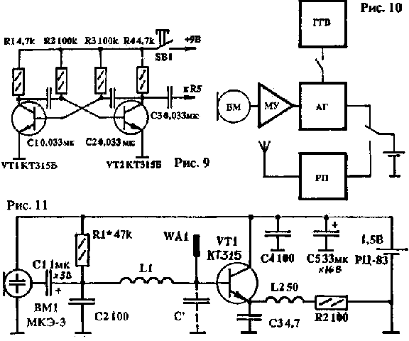

  Для изготовления переговорного устройства с симплексной связью можно воспользоваться блок-схемой, представленной на рис.10. Напомним, что симплексной называется такая связь, при которой передача и прием ведутся поочередно: сначала одна радиостанция только передает, а другая только принимает, затем наоборот. Если кто-то захочет самостоятельно сделать простой УКВ ЧМ радиоприемник, который будет работать как в паре с передатчиком, так и отдельно, как радиопереговорное устройство, то можно воспользоваться схемами, приведенными в [8-12]. При изготовлении радиопереговорного устройства к схеме можно добавить генератор тонального вызова (ГТВ) (рис.9), собранного по схеме мультивибратора на транзисторах 9VT1 и 9VT2. Выход ГТВ присоединяется к контакту 5 XS1. При нажатии на кнопку 9S1, находящуюся в цепи питания мультивибратора, сигнал частотой около 1 кГц подается с разделительного конденсатора 9СЗ ГТВ на линейный вход модулятора радиомикрофона. Исходя из данной схемы автогенератора, можно изготовить радиоохранную сигнализацию или миниатюрный передатчик с минимальным набором деталей, который свободно поместится в спичечном коробке. Схема такого устройства изображена на рис.11. Радиус действия мини-передатчика и стабильность несущей частоты невелики, но при использовании хорошего радиоприемника или магнитолы с АПЧ этого и не требуется. Некоторые данные такой конструкции приведены на рис.11, остальное зависит от творческой фантазии радиолюбителя.
