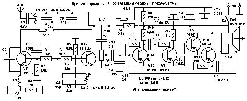

  Этот приемо-передатчик одна из моих первых разработок. В 1971 году я с его помощью сдал экзамен по “Научному Коммунизму”. Питание от батареи “Крона”. Регулятор громкости R6 с выключателем от карманного приемника. Дальность действия, несколько десятков метров, перекрывала весь институт связи (ОЭИС). Антенна из гибкого провода 1-1,5 метра размещалась под пиджаком на спине. Капсуль ДЕМШ1А подключен кабелем в экране, пропускался в рукав и размещался под браслетом часов. Переложив его в кулак прошептал тему билета, а подперев ухо едва успевал записывать. Переключатель S1- П2К, включался надавливанием локтя на карман брюк. Радиостанция настроена на частоту 27,125 МГц. Модуляция амплитудная. Данные катушек приведены на рисунке.
