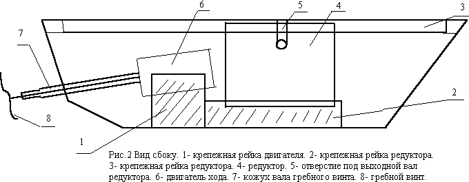

Установка крепежных реек
 Вид катера сбоку
  Крепежные рейки нужны для крепления к ним двигателей хода, редуктора, антенны, палубы и корпусов электронной начинки. Начинать надо с реек крепления двигателей хода. Деревянные рейки 1, сечением 30х30 мм, устанавливаются в кормовой части корпуса катера. Смотрите рисунок 2. Отпилите рейку по ширине дна катера на расстоянии 50-60 мм от кормы. В центре рейки выберите круглым напильником (можно рашпилем) место под двигатель. Двигатель должен становиться плотно с небольшим наклоном. Угол наклона двигателя должен быть таким, чтобы вал двигателя образовывал с плоскостью дна угол не более 10 градусов. При большем угле наклона винт не будет развивать полной мощности. Если сделать угол равным нулю, то, не смотря на предпринимаемые меры, возможно попадание воды внутрь корпуса. Кроме того, винт может оказаться выше ватерлинии или на уровне ее. Последнее приводит к кавитации, т.е. захвату двигателем пузырьков воздуха и снижению ходовых параметров катера.
  Приложите двигатель к рейке и примерно на расстоянии 10 мм от проекции края двигателя, по центру рейки наметьте место установки гаек. Гайки сделаны из шурупов с головкой "впотай" диаметром 6 мм. Оставьте 20 мм шурупа, а остальное отрежьте ножовкой. Просверлите по центру головки отверстие диаметром 2,5 мм и нарежьте резьбу М3. Просверлите отверстие в рейке диаметром 4 мм по месту установки гаек. Смажьте "литолом" целый шуруп и нарежьте резьбу в отверстии рейки. В полученное отверстие можно ввинтить гайку (шуруп с резьбой). Теперь приклейте эпоксидной смолой рейку к днищу корпуса. После застывания смолы прикрепите двигатель к рейке при помощи жестяных хомутов. Для лучшего прилегания двигателя к плоскости, оберните его тонким поролоном. Приложите к валу двигателя спичку или иголку и наметьте место выхода вала винта через корпус по высоте. Вторая, вертикальная метка проходит по центру кормы.
  Просверлите отверстие диаметром 6,5 мм в корме под кожух вала винта. Кожух вала взят из-под одноразового инсулинового шприца без поршня. Конец шприца, на который надевается игла, устанавливается наружу (7 рис.2). Зашкурьте кожух и корпус возле отверстия. Вставьте кожух в отверстие так, чтобы через него была видна ось двигателя, и залейте эпоксидкой с обеих сторон. Длина выступающей части кожуха 45-50 мм. Важно, чтобы в обоих корпусах угол наклона кожуха вала и длина выступающей части были одинаковыми. Если посмотреть сверху, то ось кожуха должна проходить через нос корпуса. Далее необходимо изготовить и установить крепежные рейки 2 (рис.3) антенны.

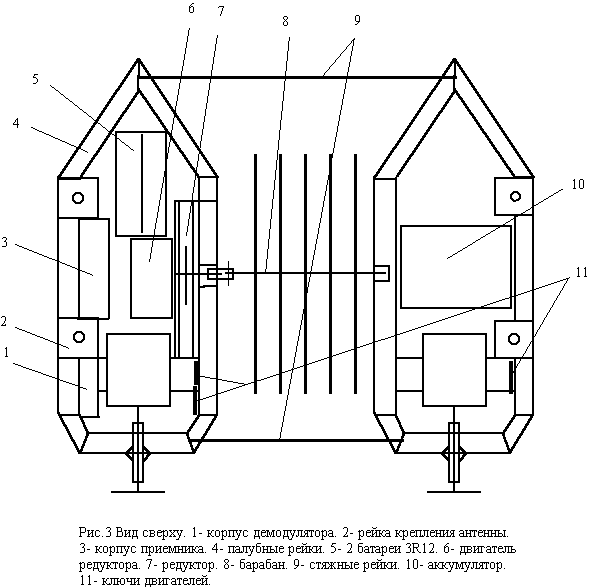

 Вид катера сверху

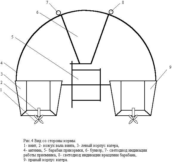

  Сначала определитесь с диаметром провода для антенны. Антенна представляет собой толстую проволоку, изогнутую двойной дугой между крайними бортами катамарана (4 рис.4). Антенна выполняет несколько функций: несущая для крепления бункера 6 с прикормкой и светодиодов 7,8 индикации; ручка для переноски катера; антенна. Таким образом, антенну надо сделать из толстой, прочной, изолированной и нержавеющей проволоки. Лучше всего подходит под эти требования проволока из латуни марки ЛС-59-1 диаметром 6 мм. В крайнем случае, подойдет алюминиевая. Худший вариант - стальная.
 Вид катера со стороны кормы

  По ширине редуктора отпилите рейку 1 (25х25, ширина по редуктору) крепления редуктора и выберите в ней паз18 под корпус редуктора. По центру редуктора, ближе к кормовой части, где нет шестерен, просверлите в рейке отверстие 3 диаметром 6 мм под крепежный винт. Рассверлите снизу отверстие и запрессуйте гайку 2 М6 или посадите ее на эпоксидку. Отрежьте из нержавеющей стали по размеру редуктора прижимную крышку 10. Просверлите в ней отверстие Ф6 напротив отверстия 3. Стяните редуктор и рейку винтом. Проверьте редуктор на легкость вращения и потребляемый ток. Смажьте шестерни и валы "литолом". Теперь потребляемый двигателем ток не должен превышать 50 миллиампер.
  Если у вас выходной вал вращается, как и у меня, против часовой стрелки, то редуктор 7 необходимо устанавливать в левый по ходу корпус катамарана (рис.3). В противном случае начинка корпусов поменяется местами. Поставьте редуктор с рейкой на дно и отметьте на борту место прохода выходного вала. Важно, чтобы отверстие под втулку выходного вала находилось посредине между носом и кормой. Сделайте втулку 12 (бронза) выходного вала со сквозным отверстием по оси (у меня 3 мм) под диаметр вала шестерни. Еще одно отверстие Ф 1-1,5 мм просверлите для шплинта. По диаметру втулки просверлите отверстие (5 рис.2) в борту корпуса катера. Приклейте эпоксидкой рейку крепления редуктора и втулку выходного вала. Половину отверстия втулки заранее заглушите деревянным чопиком, смазанным "литолом".
  Теперь можно соединить корпуса катера между собой. Для этого необходимо взять два сварочных электрода (4 мм) для нержавейки без обмазки. Вставьте электроды в дрель и прошлифуйте мелкой наждачной шкуркой. Выберите расстояние между двумя корпусами (примерно ширина еще одного корпуса). На расстоянии 10 мм от носа и кормы просверлите отверстия 4 мм. Отрезанные по размеру нержавеющие прутки вставьте в отверстия и наметьте места нарезки резьбы М4 так, чтобы гайки затягивались с обеих сторон борта. Нарежьте резьбу и соедините корпуса. Под гайки стяжек с внутренней стороны корпуса, в котором будет аккумулятор, поставьте шайбы с лепестками для пайки (например, от диодов КД202). Осевые линии корпусов должны быть параллельны. Вставьте во втулку выходного вала барабан и наметьте место наложения второго конца вала барабана на второй корпус. Сделайте пропил под вал барабана. Таким образом, один конец вала барабана вставляется во втулку выходного вала и шплинтуется, а второй конец вала свободно лежит на борту. Места соединения корпусов стяжками залейте эпоксидкой, при этом корпуса должны стоять на ровной плоскости.
  Теперь можно приклеить палубные крепежные рейки. Заранее нарежьте рейки по изгибам линии борта. Изготовьте из швеллера 5-6 небольших струбцин. Приклеивая рейки по линии борта, прижимайте струбциной. После отвердения эпоксидки подровняйте стамеской плоскость под палубу. Вырежьте из листового стеклотекстолита (гетинакса, пластмассы) палубу. Просверлите отверстия Ф2 по контуру палубы в характерных местах сначала в стеклотекстолите, а потом Ф1,5 и в палубных рейках. В палубе надо выбрать отверстия по диаметру антенны для установки палубы сбоку. Возле носа и кормы по центру посверлите отверстия для переключателей рода работ и выключателей питания. Возле кормы, напротив стяжки выберите отверстия под трубку с проводами.

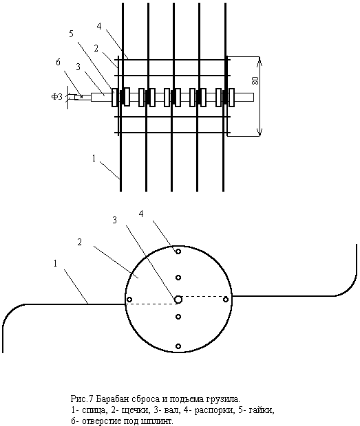

Барабан
  Собственно, барабанов два. Один нужен для сброса и подъема грузила, а второй для разбрасывания прикормки. Общий вид барабана для сброса грузила показан на рисунке 7. Вал барабана сделан из нержавейки диаметром 4 мм. По всему валу 3 нарезана резьба М4. Конец вала (примерно 10 мм) расточен до 3 мм для свободного прохождения во втулку выходного вала редуктора, и имеет отверстие 6 под шплинт. Спицы 1 согнуты из никелированных спиц зонта. Щечки 2 барабана можно сделать из любого нержавеющего материала. У меня у одного барабана щечки пластмассовые, а у другого - алюминиевые (панель прибора). Распорки 4 между щечками можно закрепить пайкой или гайками на резьбе. Все детали стянуты оксидированными гайками 5. Для большей жесткости спицы 1 припаяны к распоркам 4.

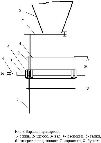

 Барабан
  Барабан для прикормки с фрагментом бункера показан на рисунке 8. Этот барабан имеет одну прямую спицу 1 для открывания задвижки 7 бункера 8. Между распорками 4 и валом 3 крест на крест в пазы щечек установлены пластмассовые переборки. Резьба М4 на валу только для закрепления щечек. При вращении барабана спица открывает задвижку, и корм из бункера падает между переборками барабана и равномерно сбрасывается в воду.

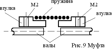

 Муфта

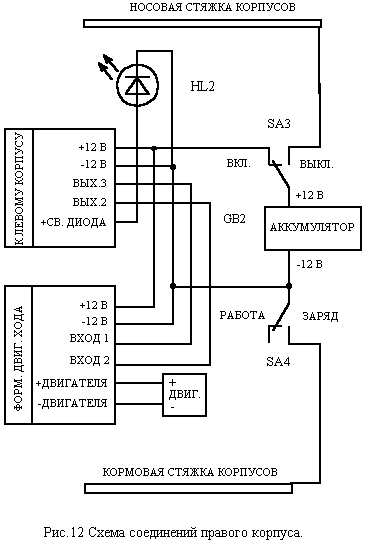

  Принципиальная схема соединений левого корпуса дана на рисунке 11, а правого корпуса - на рисунке 12. Светодиоды HL1, HL2 крепятся к антенне (рис. 4, поз. 7, 8), а провода к ним проходят вдоль антенны. В местах крепления светодиодов антенны скреплены между собой пластмассовыми стяжками. На эти стяжки устанавливается бункер. Переключатель SA1 в одном положении включает напряжение источника питания, две плоские батареи типа 3R12, а в другом положении подает напряжение на корпус переключателя. Это необходимо для оперативного контроля напряжения. Микросхема стабилизатора напряжения КР142ЕН5А крепится к корпусу приемника. При выключенном напряжении аккумулятора переключатель SA3 подает плюсовое напряжение на носовую стяжку корпусов. В положении "заряд" переключателя SA4 минус напряжения аккумулятора подается на кормовую стяжку корпусов. Таким образом, зарядка аккумулятора и контроль напряжения производится подсоединением зажимов к стяжкам корпусов. Причем, кормовая стяжка используется и для контроля напряжения батареи 9 В.

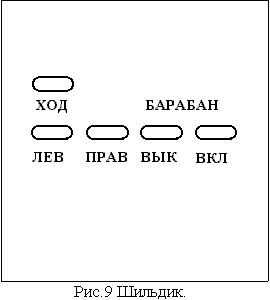

 Корпус передатчика Корпус передатчика
  Корпус передатчика сделан из корпуса пульта управления телевизором "Спектр". Можно взять корпус калькулятора. По центру, спереди установлен резьбовой разъем для антенны. Сбоку, слева установлен выключатель питания от детских игрушек. В верхней части корпуса установлена плата модулятора и светодиод индикации напряжения питания. Конструкция платы (рис.13) выполнена так, чтобы можно было использовать 5 штатных кнопок пульта управления. В нижней части корпуса размещается передатчик. В батарейном отсеке закреплен разъем от батареи типа "Крона". Передатчик подключается к аккумулятору автомобиля тонким проводом длиной 10-15 метров с зажимами на конце. Лишние отверстия корпуса заклеиваются шильдиком рис.14. Шильдик напечатан на бумаге. На него наклеена широкая липкая лента, для защиты надписей от воды.
