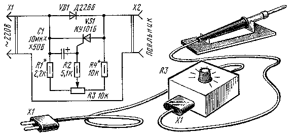

  Первая из конструкций (рис. 1) позволяет плавно регулировать температуру нагрева жала паяльника. В регуляторе - маломощный тринистор и такой же выпрямительный диод, включенные встречно- параллельно и установленные в разрыв одного из питающих проводов паяльника. При положительном полупериоде напряжения на верхнем по схеме штыре вилки X1 ток проходит через диод VD1 и нагрузку (паяльник), включенную в розетку X2. При отрицательном полупериоде напряжения на указанном штыре диод закрыт и тока через нагрузку нет. Если бы отсутствовала цепь из тринистора VS1, конденсатора С1 и резисторов R1 - R4, на нагрузке выделялась бы мощность вдвое меньше той, которая была бы при непосредственном питании от сети. Благодаря же использованию тринистора с дополнительными деталями появляется возможность шунтировать диод, когда он закрыт, и пропускать через нагрузку дополнительный ток. Причем этот дополнительный ток можно регулировать переменным резистором R3, изменяя фазу открывания тринистора. В итоге будет изменяться средний ток, протекающий через нагрузку, а значит, выделяющаяся на ней средняя мощность. Если при вставленной в сетевую розетку вилке XI и включенном в гнезда Х2 паяльнике измерить на нем переменное напряжение, то при перемещении движка резистора в крайние положения стрелка вольтметра зафиксирует изменение напряжения примерно от 150 до 210 В. Естественно, включив в гнезда Х2 настольную лампу, можно изменять яркость ее свечения. Как в первом, так и во втором вариантах мощность нагрузки не : должна превышать 30 Вт.

  Вместо диода Д226Б подойдет другой выпрямительный, рассчитанный на ток не менее 300 мА и обратное напряжение выше 300 В, а вместо тринистора КУ101Б -КУ101Г, КУ101Е. Если применить более мощный диод, например Д245А, и установить тринистор КУ201Д - КУ201Л или КУ202Д - КУ202Н, регулятор можно использовать для управления напряжением на нагрузке мощностью до 400 Вт. Налаживание регулятора сводится к проверке и подбору пределов регулирования напряжения на нагрузке. Включив в гнезда Х2 настольную лампу, измеряют напряжение на ней при крайних положениях движка резистора. Минимальное напряжение (около 150 В) устанавливают подбором резистора R1, максимальное - подбором резистора R4. В заключение полезно изготовить и отградуировать шкалу переменного резистора.
