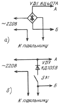

  Если предполагается работа с припоями, имеющими температуру плавления менее 180 °C, то входную часть регулятора следует собирать по схеме рис. 2, а либо 2, б. Регулятор, собранный по схеме рис. 2, а, имеет пределы регулирования примерно от 0 до 95 % номинальной мощности нагрузки, а по схеме рис 2, б — при разомкнутых контактах выключателя SA1 примерно от 0 до 50 % (при замыкании контактов SA1 входная часть становится такой же, как на рис. 1).
