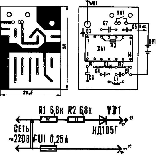

  Все детали, кроме аккумуляторов, расположены на печатной плате размером 28х20 мм, изготовленной из одностороннего фольгированного текстолита или гетинакса толщиной 1-1,5 мм (рис.2). Резисторы МЛТ-0,125, конденсаторы КМ. Вместо микросхемы К174ПС1 можно применить К174ПС4. Выключатель питания типа ПД9-5. Катушка наматывается на подстроечном сердечнике диаметром 4 мм из карбонительного железа от броневых сердечников СБ-1а или СБ-12. Антенна представляет собой отрезок стальной или медной проволоки 2,5 мм и длиной примерно 150 мм, изогнутой на расстояния 5 мм от края под прямым углом. (В данном случае использована велосипедная спица.) Изогнутым концом антенна вставляется в отверстие в плате и фиксируется припаиванием. Собранная плата помещается в корпусе аккумуляторной батареи 7Д-0.1, из которого предварительно удалены четыре элемента. Оставшиеся три аккумулятора используются для питания приставки. В донышке корпуса предварительно сверлятся отверстия под антенну и выключатель питания, а сбоку на него надевается хомут с зажимом из листовой бронзы либо другого пружинящего материала. С помощью зажима преобразователь крепится на телескопической антенне приемника. К хомуту припаивается провод, пропущенный через отверстие в боковой стенке корпуса батареи. Клеммы "+" и "-" используются для подзарядки аккумуляторов от зарядного устройства для 7Д-0,1, которое можно приобрести в магазине или изготовить самостоятельно (рис.3). В нем можно использовать резисторы МЛТ-2, любой диод, рассчитанный на обратное напряжение не менее 400 В (Д7Ж, Д226Б и др.). Выходными клеммами служит колодка разъема от использованной батареи "Корунд". Плата с собранным зарядным устройством помещается в корпус подходящего размера.

  Правильно собранный преобразователь наладки не требует. Перед окончательной установкой платы в корпус желательно проверить ток потребления с помощью миллиамперметра - его величина должна быть в пределах 2,6- 3,4 мА. После этого установите приставку на телескопической антенне приемника и настройте его на радиостанцию. Для повышения чувствительности преобразователя можно увеличить длину приемной антенны до 250-350 мм, а при значительном удалении от радиовещательной станции (более 60 км) может возникнуть необходимость применения наружной антенны.
  Интересно отметить, что в случае использования УКВ-приемиика с максимальной чувствительностью менее 10 мкВ/м подсоединение преобразователя к антенне приемника не требуется. Вместо хомута с зажимом к выходу приставки надо припаять гибкий изолированный провод длиной 300- 400 мм, выполняющий роль передающей антенны, сигналы с которой приемник будет уверенно принимать на собственную телескопическую антенну. После окончания приема не забудьте выключать приставку, иначе придется часто подзаряжать аккумуляторы. Преобразователь можно поместить в корпус радиоприемника, используя источник питания радиоприемника. При напряжении питания более 7 В необходимо увеличить сопротивления резисторов R1 и R2 до 1 кОм. Учтите, что при fr=23 МГц возникает возможность приема и звукового сопровождения телевизионного канала, работающего на частоте 83,75 МГц и преобразованного в частоту 106,75 МГц. В заключение следует отметить, что преобразователь может также работать совместно с приемником, работающим в диапазоне 64,5-74 МГц, тогда на него можно принимать и УКВ-радиостанцин, работающие в диапазоне 87,5-108 МГц. При этом радиоприемник будет использовать не суммарную, а разностную составляющую выходного сигнала преобразователя.
