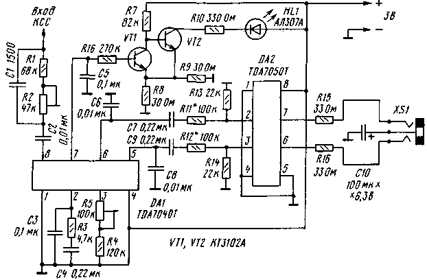

  Принципиальная электрическая схема стеродекодера приведена на рис. 1. Комплексный стереосигнал через корректирующую цепь R1C1R2 поступает на вход стереодекодера (вывод 8 микросхемы DA1). В стереорежиме корректирующая цепь определяет качество разделения каналов и тембр звучания. В цепи регулировки опорного генератора (вывод 3) подстроечным резистором R5 устанавливается режим работы ГУН по наилучшему разделению каналов. После декодирования сигналы левого и правого каналов с выводов 5 и 6 микросхемы DA1 через делители R11R13 и R12R14 поступают на инвертирующие входы микросхемы стереофонического усилителя звуковой частоты (выводы 2 и 3 микросхемы DA2).
 Стереодекодер
  Устройство индикации стереофонического режима работы выполнено на транзисторах VT1 и VT2, в цепь коллектора последнего включен светодиод НИ. В отсутствии КСС на входе декодера на выводе 7 микросхемы DA1 управляющее напряжение имеет уровень около 640 мВ, которое поддерживает транзистор VT1 в открытом состоянии. Транзистор VT2 соответственно закрыт, и светодиод HL1 при этом не горит. При появлении КСС уровень управляющего напряжения уменьшается до 200 мВ, транзистор VT1 закрывается, а VT2 открывается, загорается светодиод HL1, индицируя режим "Стерео". Плата стереодекодера (рис. 2) изготавливается из двухстороннего фольгированного стеклотекстолита толщиной 1,5 мм.

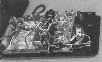

  Можно использовать односторонний стеклотекстолит, но тогда для крепления гнезда стереотелефонов XS1 потребуется приклеить "пятачки" из фольги со стороны установки деталей. Смонтированная плата стереодекодера установлена в небольшом зазоре между звуковой головкой приемника и задней крышкой корпуса (рис. 3).
 Стереодекодер
  Для ограничения перемещения ее в горизонтальной плоскости в крышке корпуса приемника надо приклеить по месту упор из пластика. Высота платы со стороны подстроечных резисторов R2 и R5 не должна превышать 7 мм, а со стороны транзисторов VT1 и VT2 - не более 9 мм. Чтобы выдержать эти габариты, следует приливы выводов подстроечных резисторов и конденсаторов утопить в плату, предварительно раззенковав отверстия сверлом 3-4 мм. При установке платы отрезком липкой ленты необходимо изолировать металлический корпус переключателя диапазонов и участок платы стереодекодера, соприкасающийся с ним. Провода, соединяющие плату приемника с платой декодера, следует сделать длиной не более 50...60 мм, это обеспечит удобство сборки и разборки приемника. Под крышкой отсека питания просверлить два отверстия диаметром 3 мм напротив настроечных шлицев подстроечных резисторов R2 и R5.

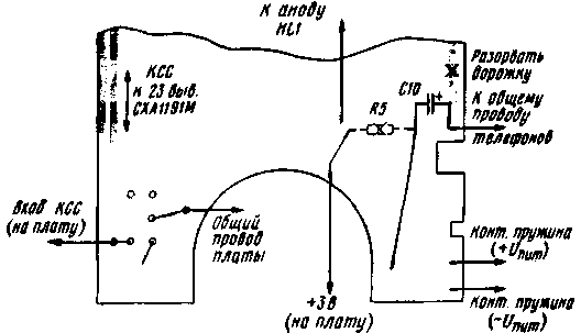

  В качестве цепи передачи сигнала (КСС) используется печатная дорожка цепи переключения диапазона (рис. 4). Для этого нужно разорвать дорожку от вывода 15 микросхемы СХА1191М (вход сигнала переключения диапазона) и соединить ее с выводом 23 этой же микросхемы (выход ЧМ демодулятора). Затем надо удалить фольгу между выводами переключателя диапазонов и соединить их с платой приемника и с платой декодера согласно рисунку.
 Стереодекодер
  Для работы устройства индикации необходимо провод, соединяющий катод светодиода HL1 с выводом 19 микросхемы СХА1191М (выход индикации настройки), удалить. Катод светодиода соединяют с резистором R10 стереоде-кодера (установить на плате приемника). Проводник от анода HL1 разрывают, и анод светодиода соединяют гибким проводом с плюсом питания (рис. 4). Удаляют резистор R5 (220 Ом) приемника. Оставшиеся пустыми участки печатных проводников используют для установки конденсатора С 10 стереодекодера. Резисторы R11 и R12 с конденсаторами С7 и С9 соединены со стороны расположения элементов.
