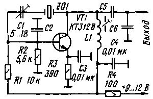

 Кварцевые генераторы   В генераторе, схема которого показана на рис.1, кварцевый резонатор возбуждается на основной частоте [1]. Для его устойчивой работы сопротивление нагрузки (входное сопротивление следующего каскада) должно быть не менее 1 кОм. При этом высокочастотное напряжение на выходе генератора будет не менее 0,5 В (здесь и далее - эффективное значение).
  Номиналы конденсаторов С3, С4 и резистора R4 зависят от рабочей частоты кварцевого резонатора. Для полосы частот 1...3 МГц они должны быть соответственно 270 пф, 180 пф и 3,3 кОм; для 3...6 МГц - 180 пф, 120 пф и 3,3 кОм; для 6...10 МГц - 180 пФ, 120 пф и 2,2 кОм; для 10...18 МГц - 150 пФ, 68 пФ и 1,2 кОм; для 18...21 МГц - 68 пФ, 33 пФ и 680 Ом.
  Как принято говорить в таких случаях, при исправных деталях и безошибочном монтаже генератор настройки не требует (за исключением, быть может, некоторой коррекции рабочей частоты подстройкой конденсатора С2). Если при выполнении двух названных выше условий генератор все же не заработал, то единственной причиной этого может быть невысокая активность кварцевого резонатора. В этом случает его следует либо заменить на другой, либо попытаться "поиграться" с номиналами конденсаторов СЗ и С4. В частности, может помочь изменение в ту или иную сторону отношения их емкостей.

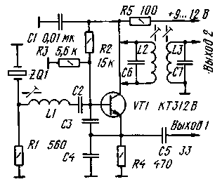

 Кварцевые генераторы   На рис. 2 приведена схема генератора, в котором кварцевый резонатор возбуждается на нечетных гармониках его основной рабочей частоты [2]. Как и в предыдущем варианте, входное сопротивление следующего каскада должно быть не менее 1 кОм. Выходное напряжение - примерно 0,5 В. Для полосы частот 15...25 МГц емкости конденсаторов С2, СЗ и С4 должны быть соответственно 100, 100 и 68 пФ; для 25...55 МГц - 100, 68 и 47 пФ; для 50...65 МГц - 68, 33 и 15 пФ. Катушку L1 наматывают проводом диаметром 0,3 мм на каркасе диаметром 5 мм. Она имеет подстроечник из карбонильного железа (диаметр - 4 мм). Для трех указанных выше полос рабочих частот число витком должно быть соответственно 15, 10 и 7.
  Налаживают генератор подстройкой катушки 1.1 но устойчивой генерации на третьей гармонике основной частоты кварцевого резонатора. Если этого не происходит при любом положении подстроечника, то следует подобрать число витков катушки или попробовать провести эту операцию, установив конденсатор С2 с большим или меньшим номиналом. Если же и эта операция не поможет, то скорее всего причиной является низкая активность кварцевого резонатора (см.выше). Следует заметить, что далеко не все резонаторы, устойчиво генерирующие на основной частоте, также устойчиво работают и на гармониках.
  Подобный генератор может обеспечить напряжение около 2 В на высокоомной нагрузке (например, смесительный каскад на тразисторе с изолированным затвором) на более высокой частоте, если в цепь коллектора транзистора VT1 ввести полосовой фильтр, настроенный, например, на вторую гармонику рабочей частоты генератора (т.е. это будет генератор - удвоитель частоты на одном транзисторе). Катушки индуктивности L2 и L3 такого фильтра наматывают проводом диаметром 0,6 мм на каркасе диаметром 5 мм с двумя подстроечниками из карбонильного железа (диаметр 4 мм). Расстояние между катушками - 5 мм. Для полосы частот 60...90 МГц число витков должно быть 9, а для 90...130 МГц - 6. Номиналы конденсаторов С6, С7 фильтра - 33 и 22 пф соответственно.
