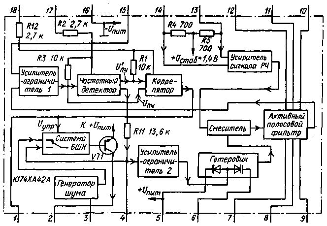

  Упрощенная функциональная схема прибора К174ХА42А изображена на рис. 3. ЧМ приемник построен по супергетеродинной схеме с однократным преобразованием частоты. Входной сигнал после усиления смешивается с сигналом гетеродина. Благодаря относительно низкой промежуточной частоте (ПЧ) сигнала, снимаемого с выхода смесителя, амплитуда побочных составляющих преобразования настолько мала, что они практически отсутствуют на входе усилителя сигнала промежуточной частоты.
 К174ХА42
Рис. 3
  Для подавления внеполосных сигналов предусмотрен активный полосовой фильтр ПЧ четвертого порядка. Выходной сигнал фильтра усилитель-ограничитель 1 нормирует по амплитуде. Усилитель-ограничитель 1 имеет большие коэффициент усиления (более 90 дБ) и динамический диапазон. Преобразованный сигнал ПЧ поступает на вход частотного детектора и одновременно на вход коррелятора.
  Частотный детектор представляет собой преобразователь частота-напряжение. Демодулированное напряжение низкой частоты поступает, во-первых, на второй усилитель-ограничитель и далее на гетеродин, замыкая в системе петлю обратной связи по частоте, и, во-вторых, на вход коммутатора системы бесшумной настройки (БШН) и затем на предусилитель ЗЧ и выход приемника. Выходной сигнал коррелятора используют для управления коммутатором системы БШН, подавляющей межстанционные помехи.
  Кроме указанных узлов, микросхема содержит внутренний стабилизатор питающего напряжения (на схеме не показан), выходной усилитель ЗЧ (он изображен на схеме в виде транзистора VT1) и генератор шума, входящий в систему БШН. Генератор шума имитирует ЧМ шум и подключается коммутатором к входу предусилителя ЗЧ при переходах от одной принимаемой станции к другой или при неточной настройке. Шумовой сигнал в этих случаях свидетельствует о работоспособности приемно-усилительного тракта. В микросхеме К174ХА42Б управление генератором шума не предусмотрено.
  В приемнике применена частотная демодуляция с обратной связью по частоте - выходной ЗЧ сигнал демодулятора использован для соответствующего смещения частоты гетеродина в противофазе с сигналом ПЧ. Этим достигнуто уменьшение девиации частоты сигнала ПЧ и, как следствие, практически полное отсутствие гармонических искажений выходного сигнала. Необходимая степень "сжатия девиации" получается, если емкость колебательного контура гетеродина Со = Ск+Cпар+Свар выбрать из эмпирического соотношения: Со = Fo/2 (Ск - емкость контурного конденсатора, Спар - паразитная емкость контура, Свар - емкость варикапа - элемента перестройки, емкость везде в пикофарадах; Fo - частота настройки контура, в мегагерцах). Это выражение, применимое для всех значений частоты в диапазонах УКВ-1 и УКВ-2, позволяет определить параметры контура гетеродина - емкость конденсатора, а затем индуктивность катушки.

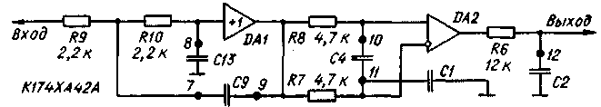

  Активный полосовой фильтр ПЧ микросхемы состоит из трех звеньев: ФВЧ второго порядка, полосового фильтра первого порядка и ФНЧ первого порядка (см. фрагмент схемы на рис. 4; нумерация конденсаторов соответствует рис. 2,а).
 К174ХА42
Рис. 4
  Жирными точками обозначены выводы микросхемы. Номиналы внешних конденсаторов и значения частоты среза звеньев при ПЧ 70 кГц определяют для передаточной функции системы по известным соотношениям [1]:
звено ФНЧ-II: С9 = 3300 пф, С13 = 180 пф, fo = 94 кГц;
звено ПФ-I: С4 = 330 пф, С1 = 3300 пф, fв = 103 кГц, fн = 10,3 кГц;
звено ФНЧ-I: С2 = 150 пф, fo = 88,4 кГц.

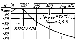

  Использованное схемотехническое решение полосового фильтра обеспечивает высокую избирательность, минимальную потребляемую мощность и хороший динамический диапазон. Амплитудно-частотная характеристика полосового фильтра изображена на рис. 5.

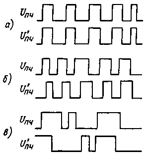

  Для подавления сигналов паразитных каналов приема служит система БШН. Работа системы основана на корреляции сигнала ПЧ и того же сигнала, задержанного и инвертированного. Оба сигнала подводят к входу коррелятора. Если прямой сигнал Uпч представляет собой последовательность когерентных импульсов постоянного периода (как это и бывает в случае приема радиовещательной станции), то задержка сигнала U'пч должна быть равна периоду следования. Такой сигнал получают инвертированием прямого сигнала.
  Инвертирование и задержку сигнала выполняет фазовый фильтр (на схеме рис. 3 не показан). При точной настройке на станцию формы обоих сигналов идентичны и имеют высокую степень корреляции (рис. 6,а). При расстройке фаза сигнала и'пч смещается относительно прямого (рис. 6,6) - корреляция мала. В результате действия помех или шума возникают значительные изменения периода и формы сигнала U'пч (рис. 6,в); в этих случаях корреляции практически нет.

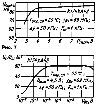

  Конденсатор С15 - фильтр в цепи питания микросхемы. Конденсатор С5 превращает симметричный РЧ вход микросхемы в несимметричный. При монтаже конденсатора С5 необходимо максимально укоротить его выводы и принять меры к уменьшению индуктивной и емкостной связи с контуром гетеродина. Конденсатор С6 - фильтровый в цепи местной обратной связи усилителя-ограничителя 1, а С7 и С8 - фазосдвигающие конденсаторы фазовых фильтров частотного детектора и коррелятора соответственно. Рис. 7 иллюстрирует зависимость выходного напряжения ЗЧ Uвыхзч от напряжения питания Uпит при фиксированных значениях частоты входного РЧ сигнала fвх, девиации и модулирующей частоты Fm и номинальном входном напряжении РЧ сигнала Uвх.
 К174ХА42
Рис. 7

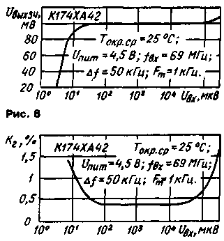

  На рис. 8 показаны зависимости выходного напряжения ЗЧ, на рис. 9 - отношения сигнал/шум, а на рис. 10 - коэффициента гармоник от напряжения входного РЧ сигнала.
