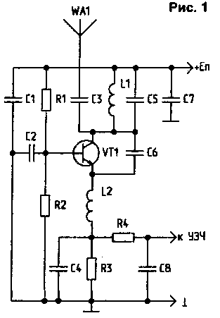

   Классический сверхрегенератор с "автосуперизацией" (рис.1), неоднократно публиковавшийся начиная с 60-х годов [1...3], имеет устоявшиеся области применения в автоматике и телемеханике, охранной сигнализации, в радиопереговорных устройствах малого радиуса действия. Иногда он применяется как приемное устройство речевых и музыкальных программ с невысоким качеством воспроизведения звука. Такое приемное устройство отличается довольно высокой чувствительностью, простотой схемы, малыми массогабаритами и легкостью повторения. Поэтому радиолюбители и применяют его в своих конструкциях.
Puc.1
  Тем не менее, иногда встречаются сложности в настройке такого приемного устройства, и требуется определенный практический опыт, чтобы справиться с настройкой сверхрегенеративного детектора. По мнению автора, это обусловлено разбросом характеристик и параметров транзисторов, различиями в конкретных схемах и номиналах элементов, а также различиями в конструктивном исполненении, от чего зависят емкости монтажа и паразитные связи. К сожалению, в приложении к сверхрегенератору эти сложности не отражены в достаточной мере в радиолюбительской литературе.
  Однажды при настройке такого "строптивого" сверхрегенератора автором был получен высококачественный прием радиовещательных станций с частотной модуляцией. Этот эффект встречался и ранее, но не вызывал интереса, и поэтому не был определен механизм приема. Но в этот раз были тщательно проанализированы такие признаки как отсутствие сверхрегенеративных шумов, зависимость уровня принимаемого сигнала от значения положительной обратной связи и от уровня смещения на базе транзистора и, соответственно, от тока коллектора, который в рабочем режиме был равен 0,2...0,3 мА. Это в 3...4 раза меньше, чем в нормальном рабочем режиме у сверхрегенеративного детектора. По этим признакам удалось определить режим регенерации. Механизм приема частотной модуляции (ЧМ) в таком приемнике заключается в преобразовании частотной модуляции (ЧМ) в амплитудную модуляцию (AM) на одном из скатов резонансной характеристики контура, и детектировании AM эмиттерным переходом транзистора. Наличие преобразования ЧМ в AM подтверждается присутствием "провала" в уровне сигнала при центральной настройке контура и большей громкостью сигнала при настройке на верхнем скате резонансной характеристики контура (верхний скат всегда круче, чем нижний, а значит, и выше коэффициент преобразования).

  Принципиальная схема регенеративного детектора приведена на рис.2. Она представляет собой автогенератор по схеме емкостной трехточки, используемый в недовозбужденном режиме. R1 и RP1 образуют регулируемый делитель напряжения смещения на базе транзистора. От величины смещения зависит ток коллектора и, соответственно, коэффициент усиления транзистора. Этот эффект позволяет регулировать уровень регенерации практически без изменения положительной обратной связи.
