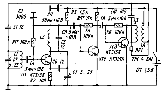

Простой УКВ ЧМ приемник
Предлагаемый читателям УКВ ЧМ приемник (см. рисунок) выполнен на базе радиоприемного устройства прямого преобразования с ФАПЧ, разработанного в свое время радиолюбителем из Краснодара А. Захаровым (см. "Радио", 1985, № 12, с. 28-30). Радиочастотный каскад приемника собран на транзисторе VT1 и представляет собой преобразователь частоты с совмещенным гетеродином, выполняющий одновременно функции синхронного детектора. Антенной приемника служит провод головного телефона. Принятый ею сигнал радиовещательной станции поступает на входной контур L1C2, настроенный на среднюю частоту принимаемого УКВ диапазона (70 МГц) и далее на базу транзистора VT1. Как гетеродин, этот транзистор включен по схеме ОБ, а как преобразователь частоты - по схеме ОЭ. Гетеродин перестраивается в диапазоне частот 32,9...36,5 МГц, так что частота его второй гармоники лежит в границах радиовещательного УКВ диапазона (65,8...73 МГц). Контур L2C5 настроен на частоту вдвое меньшую, чем входной контур L1C2, а поскольку преобразование происходит на второй гармонике гетеродина, разностная частота оказывается лежащей в звуковом диапазоне частот. Усиление сигнала разностной частоты обеспечивает тот же транзистор VT1, который, как синхронный детектор, включен по схеме ОБ. ![]() Усилитель 3Ч приемника двухкаскадный. Каскад предварительного усиления выполнен на транзисторе VT2, а каскад усиления мощности - на транзисторе VT3. Прослушивают принятые передачи на головной телефон BF1 (ТМ-4). Выходная мощность усилителя 3Ч на нагрузке сопротивлением 8 Ом при питании от одного элемента А332 (1,5 В) - 3 мВт, что вполне достаточно для работы на головной телефон. Ток, потребляемый приемником от источника питания, не превышает 10 мА. Приемник можно собрать в любом малогабаритном корпусе. Монтаж навесной. Резисторы - МЛТ-0,125, ок-сидны.е конденсаторы - К50-6, подстроечные - любые с воздушным диэлектриком, остальные КМ, КЛС. Катушки L1 и L2 бескаркасные. Внутренний диаметр намотки - 5, шаг - 2 мм. Катушка L1 содержит 6 (с отводом от середины), а L2 - 20 витков провода ПЭВ-2 0,56. Катушки L3, L4 содержат по 200 витков провода ПЭЛ 0,06. Их наматывают на ферритовом (М400НН) стержне диаметром 2 и длиной 10 мм в два провода. Транзистор VT1 можно заменить на КТ3102Б, при этом чувствительность приемника повысится. Налаживание приемника начинают с усилителя 3Ч. Режим работы транзисторов VT2, VT3 устанавливают подбором резистора R5 до получения коллекторного тока покоя транзистора VT3, равного 6...9 мА. Режим гетеродина регулируют подбором резистора R1, уровень второй гармоники гетеродина - конденсатора С6. Границы принимаемого диапазона частот устанавливают изменением индуктивности катушки L2. Входной контур настраивают конденсатором С2, ориентируясь на максимальную полосу удержания сигналов принимаемых радиостанций. По диапазону приемник перестраивают конденсатором С7. Д. АЛЕКСЕЕВ |
