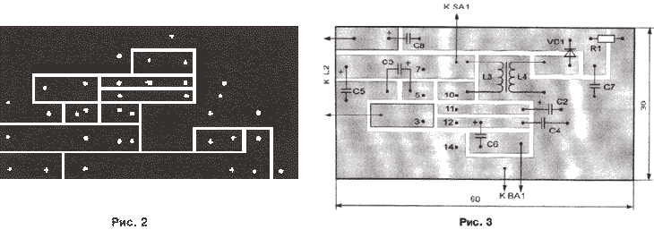

Приемник для прогулок должен быть компактным, легким, не требовать частой замены элементов питания, а чтобы его смог быстро изготовить начинающий радиолюбитель - также и простым. Перечисленным требованиям соответствует конструкция, описание которой приведено ниже. Приемник прямого усиления, схема которого приведена на рис. 1, выполнен по рефлексной схеме с использованием всего одной микросхемы - К118УН1Б. Хоть она и старая, но в лабораториях радиолюбителей не редкая. Да и в продаже еще имеется. Микросхема представляет собой двухкаскадный видеоусилитель, а поэтому для поставленной цели обладает хорошими частотными и усилительными свойствами. Рефлексное (двукратное) использование микросхемы позволяет сэкономить число необходимых элементов, потребление энергии от источника тока, упростить конструкцию и в то же время получить достаточно хорошее усиление по высокой и низкой частоте. Выполненный по предлагаемой схеме приемник удовлетворительно принимает на внутреннюю магнитную антенну радиостанции, удаленные на расстояние 200...300 км, а при подключении внешней антенны - до 700...800 км. Сигналы радиостанций выделяются колебательным контуром L1 С1 магнитной антенны WA1 и через катушку связи L2 подаются на усилитель радиочастоты - микросхему DA1 (вывод 3). Нагрузкой радиочастотного усилителя служит согласующий высокочастотный трансформатор с обмотками L3, L4. Диод VD1 детектирует сигнал и низкочастотная составляющая поступает вновь на микросхему. Для низкочастотного сигнала микросхема служит усилителем звуковой частоты, который через разделительный конденсатор С6 нагружен на звуковой излучатель с сопротивлением 50...300 Ом - телефонные капсюли типов ТА-56м, ТК-67-НТ или головные телефоны ТМ-2м, ТОН-2. В приемнике отсутствует регулятор громкости, так как даже при своем максимальном значении она вполне комфортна для нормального прослушивания программ. При необходимости ее уменьшить, нужно лишь несколько повернуть корпус приемника относительно своей оси (при приеме сигнала магнитной антенной) или сдвинуть головные телефоны относительно ушной раковины. Если регулятор громкости все же потребуется (когда прием ведется в непосредственной близости от радиостанций), то надо заменить резистор R1 на переменный резистор с указанной величиной сопротивления и подключить конденсатор С8 к движку этого резистора. Питается приемник от встроенной батареи (гальванические элементы или аккумуляторы) напряжением 4,5...6 В, потребляет он всего 3...4 мА, что позволяет использовать даже часовые элементы питания типа СЦ-32 и им подобные. Поскольку автор не ставил миниатюризацию конечной целью, он предлагает вариант печатной платы приемника (рис. 2) для несколько необычного корпуса - футляра от звуковой компакт-кассеты. Расположение элементов для предлагаемого варианта платы приведен на рис.3. Магнитная антенна выполнена на стержне из феррита марки 400НН или 600НН длиной 65 мм. Катушки магнитной антенны намотаны проводом ПЭВ-1 0,12 мм непосредственно на стержне. Для работы в диапазоне длинных волн катушка L1 должна иметь 210 витков, а L2 - 10. Для диапазона средних волн число витков соответственно 70 и 4, провод ПЭВ-1 0,15. Катушку L2 желательно разместить на подвижной манжетке для выбора оптимальной связи. Высокочастотный трансформатор выполнен на кольцевом магнитопроводе К7х4х2 из феррита марки 1000НН. Катушка L3 имеет 80, а L4 - 70 витков, провод ПЭВ-1 0,12. К выбору типов резистора и конденсаторов данная конструкция некритична. При отсутствии микросхемы указанного типа, можно использовать ее аналог - К122УН1Б. Правда у нее совершенно иные конструкция корпуса и расположение выводов. Это следует учесть при изготовлении печатной платы. Настройка приемника несложна. Проверьте напряжение питания и при приеме сигналов радиостанций подберите положение катушки связи для получения необходимых избирательности и чувствительности. В случае, если возникает самовозбуждение, необходимо высокочастотный трансформатор разместить подальше (насколько возможно) от магнитной антенны или для трансформатора применить экран. Oт редакции. Если самовозбуждение не удается устранить, следуя рекомендациям автора, целесообразно поменять местами подключение выводов одной из обмоток высокочастотного трансформатора. Если же и это не даст положительных результатов, то дополнительно к принятым мерам последовательно с конденсатором С8 нужно включить резистор сопротивлением 2...3 к0м, а левый (по схеме) вывод катушки связи соединить с общим проводом через конденсатор емкостью 0,01...0,022 мкФ. Радио №7, 1999 |
