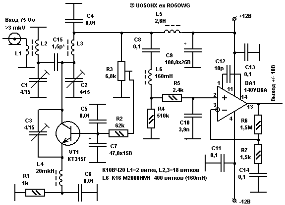

  “Ничего особенного - обыкновенный “сверхач”, и катушек слишком много!” В общем то - да. Правда не у всех “сверхачей” коэффициент усиления 3 400 000 раз! А отличие приемника не столько в нетрадиционном способе сьема н.ч. сигнала, сколько в максимальном согласовании его каскадов. А вот тут, при простой элементной базе, без катушек индуктивности не обойтись. То, что дроссель L5 имеет индуктивность 2,6 Генри это не ошибка. Оказался у меня под рукой такой готовый малогабаритный дроссель, а вышло, что он наилучшим образом подходит для приемника. Для замены могу порекомендовать на сердечнике от выходного или согласующего трансформатора старого переносного приемника намотать до заполнения одну обмотку проводом 0,08-0,1 мм. Приемник планировалось использовать а радиомодеме. Но его несложно перестроить “вниз” или ”вверх”. Например на 27,12 Мгц для радиоуправления моделями или на радиолюбительский диапазон 28-29,7 МГц. Сопротивление нагрузки (наушники, дешифратор) не должно быть меньше 2 кОм. При его настройке самое сложное - это тщательно настроить C3 и R3 по максимальной чувствительности.
