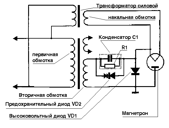

Блок питания магнетрона
  Блок питания магнетрона обеспечивает выработку питающих напряжений: Анодное напряжение Uа = 4000 вольт A = 300 мА. Напряжение накала U = 3,15 вольт А = 10 Ампер. Напряжение ~220 вольт через специальную схему управления подается на первичную обмотку силового трансформатора. Далее с помощью силового трансформатора (который выполняет также роль стабилизатора) напряжение подается на схему удвоения напряжения собранную на VD1, C1. Сопротивление R1 имеет наминал от 1 до 10 Мом и нужно для того чтобы обеспечивать разряд конденсатора С1 при выключенной печи. В импортных конденсаторах резистор монтируется внутри. Предохранительный диод VD2 (фьюз диод) служит для защиты трансформатора от перегрева в случае замыкания в магнетроне или чрезмерном повышении напряжения на конденсаторе С1.
  Работает на пробой как Р2М в телевизоре Фунай. При замыкании резко повышается ток во вторичных обмотках что ведЈт к увеличению тока в первичных обмотках и перегорает предохранитель. Данным диодом можно пренебречь т.е. не устанавливать его, но в этом случае необходимо устанавливать предохранитель строго по наминалу. Бывали случае когда к нам поступали печи со снятым фьюз диодом и предохранителем из (гвоздя). После такого ремонта защиты не остается и бедный трансформатор похож на расплавленный сыр. Если замерить напряжение на катоде магнетрона оно будет ровно -4000 вольт (отрицательное), значит на аноде относительно катода напряжение будет ровно +4000 вольт.

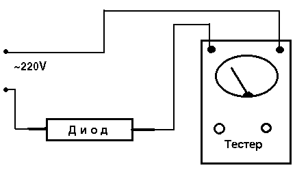

Высоковольтный диод
  Представляет собой большое количество соединенных последовательно диодов в одном корпусе. Проверить тестером невозможно. Но есть один метод позволяющий с определенной точностью проверить диод. Если подключить его согласно данной схемы. Измерение проводится в двух направлениях, для чего диод необходимо перевернуть.
Схема для проверки высоковольтного диода
