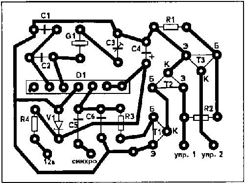

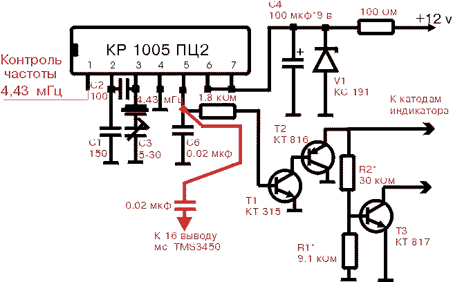

Обычно это часы с приЈмником на мс TMS3450 и ей аналогичные. У меня эта схема работает уже два года. В отличие от аналогичных схем - это минимум элементов и максимальная точность хода! Основа схемы - КР1005ПЦ2 - генератор опорной частоты тон-вала видеомагнитофона (50 Гц). Нужно учесть, что КР1005ПЦ2 не работает при напряжении ниже 9 вольт! В некоторых часах пришлось доматывать вторичные обмотки питающих трансформаторов.
TMS3450 имеют разброс по чувствительности по входу опорной частоты! Если все детали исправны и напряжение питания 9 вольт, схема запускается сразу. Если на индикаторе будет неправильная индикация, то поменяйте местами катоды индикаторов. Точность хода настраивают по 1 выводу КР1005ПЦ2. R2 подбирают по месту и по яркости свечения индикатора.
