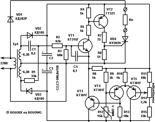

Пропорциональный термостабилизатор для инкубатора
Этот терморегулятор использует вертикально-фазовый метод регулирования мощности в нагревательном элементе. На компараторе VT1 сравниваются сдвинутое на 90 эл.градусов напряжение со вторичной обмотки трансформатора Тр1 и постоянное напряжение разбаланса моста, усиленное дифкаскадом VT4, VT5, через повторитель VT3. В момент равенства сигналов, через усилитель мощности VT2, ток управления открывает тиристор VD4. Терморезистор R12 находится в корпусе инкубатора, в месте закладки яиц, и защищен от лучевого излучения нагревателя. Благодаря обратной связи через терморезистор температура воздуха в инкубаторе стабилизируется. В отличие от ключевых схем, изменение мощности в нагревательном элементе пропорционально величине отклонения температуры. Регулятор использует один полупериод сетевого напряжения, поэтому мощность нагревателя (обычно используют лампы накаливания) необходимо увеличить вдвое, по отношению к достаточной для достижения заданной температуры в вашей конструкции инкубатора. При первичном включении инкубатора процесс установления рабочей температуры носит колебательный затухающий характер, из-за инерционности обратной связи через воздух и термодатчик. После прогрева происходит захват и пропорциональное регулирование. Из-за гальванической связи с питающей сетью схему необходимо изолировать от пользователя (и терморезистор то-же). Не спешите закладывать яйца - дайте поработать инкубатору хотя бы сутки, а вы за это время проградуируйте шкалу потенциометра с помощью лабораторного термометра. Да и неожиданный отказ ненадежных элементов чаще происходит в первые часы работы (справедливо для любых схем). При необходимости иметь большие пределы рабочей температуры, надо увеличить номинал потенциометра R14. При ином номинале терморезистора измените пропорционально элементы моста R9, R11, R14, R15. Максимальная мощность нагревателя определяется типом примененного тиристора. При установке более мощного тиристора необходимый ток управления подберите резистором R7. Небольшой радиатор для тиристора обычно необходим. Сопадение фаз управления и анодного напряжения тиристора добейтесь поменяв местами концы первичной обмотки Тр1, если он не открылся сразу при холодном датчике. Шустиков Е. Г. |
