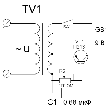

Любое тело обладает способностью излучать или отражать ИК (инфракрасные) лучи. На этом принципе и построен "ПНВ" (прибор ночного видения) разработанный в 1984 году немецкой фирмой "Elektrisch Manufactur". Этот прибор основан на внутреннем фотоэффекте. При проецировании ИК изображения электропроводность облучаемых участков фотополупроводника (2) (см.рис.1) меняется и на примыкающем электролюминисцентном слое (4) создается распределение потенциалов, соответствующее распределению яркости изображения на фотопроводнике (2). Для осуществления этого процесса надо к крайним прозрачным электродам приложить переменное напряжение 250-500 Вольт с частотой 400-3000 Гц и силой тока не более 10 мА ![]() Итак, приступим к изготовлению ПНВ. Химические элементы необходимые для изготовления прибора можно достать в любом химическом кабинете школы или химической лаборатории любого предприятия. Для начала возьмем две стеклянные пластинки, хлорид олова SnClz, серебро, сульфид цинка ZnS (кристаллический) и медь. СтЈкла подержите 4 часа в смеси из H2SO4 и К2Сг2О7 (дихромат калия). Просушите. Потом возьмите фарфоровую чашечку, положите в нее SnCl2 и поставьте в муфельную (или электро-) печь. Над ней на расстоянии 7-10см закрепите стЈкла. Накройте чашечку металлической пластиной и включите печь. Как только она разогреется до 400-480 градусов, выньте металлическую пластину. Как только образуется тончайшее токопроводящее покрытие, выключите печь и оставьте стЈкла в ней до полного остывания. Покрытие проверьте тестером. Затем на одну из этих пластин нанесите фотополупроводник. Для этого приготовьте равные количества 3%-ного раствора тио-карбомида Na4 C(S)NH2 и 6%-ного раствора ацетата свинца. Вылейте оба раствора в стеклянный сосуд. С помощью пинцета внесите в раствор стеклянную пластинку и держите ее вертикально. Но перед этим нанесите на сторону свободную от токопроводящего покрытия лак. Надев резиновые перчатки, налейте в сосуд с пластинами, доверху концентрированный раствор щелочи /осторожно!!/ и очень аккуратно размешайте стеклянной палочкой, не задевая пластин. Через 10 минут пластинку выньте (аккуратно) и вымойте под струЈй дистиллированной воды. Высушите. Включите печь и положите в чистую фарфоровую чашечку серебро. Повторите процесс описанный выше при 900 град. Покрытие наносится на пластину с фотополупроводником. Добейтесь получения зеркальной пленки. Для изготовления люминофора приготовьте чистые кристаллики ZnS. Если будут какие-то примеси, то яркость свечения резко падает или исчезает. Приготовьте печь. В фарфоровую чашечку положите чистую медь. Кристаллики меди и ZnS должны быть по возможности меньше. Соблюдайте пропорцию ZnS - 100%, Сu (медь) - 10 %. В печи создайте циркуляцию паров меди и прохождение их через промежутки между кристаллами. Получившиеся кристаллы не в коем случае не размалывать. Должен получится бесцветный порошок. Смешайте цапон лак с кристаллами. Количество лака возьмите минимально возможным. Вылейте смесь на пластину со слоем из серебра и дождитесь полного растекания и образования ровной поверхности. Сверху наложите вторую пластину токопроводящего покрытия на лак и слегка прижмите. После высыхания за герметизируйте полученный ПНВ. Перед всеми этими операциями, после нанесения токопроводящего покрытия следует припаять проводки в качестве выводов по краям пластин. Теперь Вам остается собрать схему генератора высокого напряжения и собрать это все в единый корпус. Он может быть любой формы. Но рекомендуется все-таки предложенный разработчиком (см.рис.2). Объектив может быть от любого фотоаппарата, желательно короткофокусный, например от "ФЭД", "Смена-М". Окуляром может служить любая двояковыпуклая линза. После окончательной сборки проверьте все соединения на правильность подсоединении и прочность. Включив ПНВ должет тихо запищать трансформатор. Если изображение не появилось не отчаивайтесь. Измените частоту генератора или уровень напряжения. Установите максимальную чувствительность. ![]() ![]() ![]() Резистором R2 изменяется частота генератора. www.ify.ru
