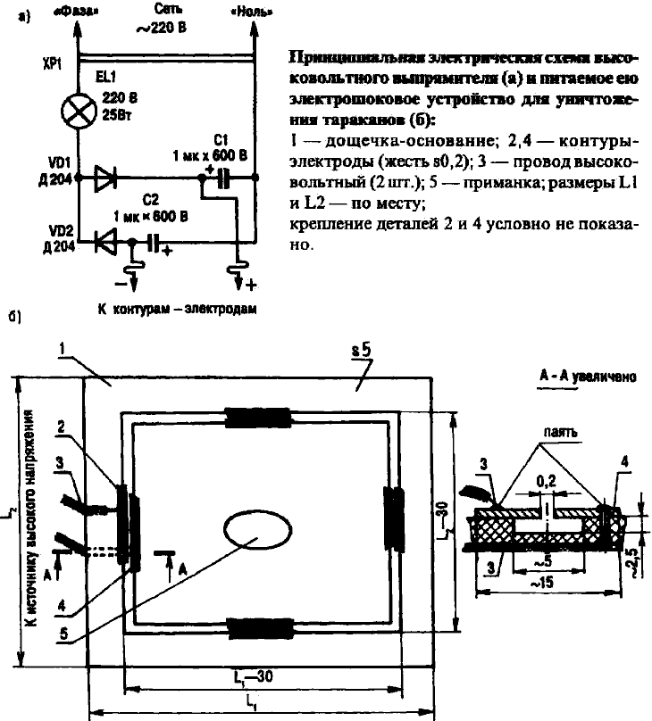

Тараканы: что только не делали люди, чтобы избавиться от этих черных и рыжих проныр, но... Истребление столь жизнестойких насекомых до сих пор — проблема. Особенно для жильцов густозаселенных многоэтажек, общежитий и обветшалых «хрущоб». К весьма перспективным средствам борьбы с тараканами можно, на мой взгляд, отнести электрошоковые устройства даже простейшего типа. Мне, в частности, удалось такой «электробойкой» изничтожить целую армаду рыжеусых насекомых при въезде в запущенную прежним владельцем квартиру. Столь хорошо зарекомендовавшее себя антитараканье устройство собирается на дощечке из высушенной древесины. Размеры—исходя из предназначения и удобства в эксплуатации. В дощечке выдалбливается по периметру, с 15-мм отступлением от края, канавка шириной 4—5 и глубиной 2—3 мм. Вдоль нее, на расстоянии 0,2 мм друг от друга, крепятся (на 7-мм гвоздях или с применением не отпугивающего тараканов клея) внутренний и внешний контуры-электроды, спаянные из жестяных полосок. Желательно, чтобы образующийся при этом электроразрядный зазор проходил над серединой канавки. На контуры-электроды подается выпрямленное высоковольтное напряжение. Получается оно по так называемой схеме Латура, включаемой в розетку бытовой электросети. При этом импульсы тока, проходя через диод VD1 во время полупериодов подводимого напряжения одного знака, заряжают конденсатор С1 почти до 300 В. Ну а во время полупериодов обратного знака заряжается С2 (через VD2). Так как оба конденсатора по отношению к нагрузке выпрямителя оказываются соединенными друг с другом последовательно, на выходе устройства получается суммарное (при равенстве С1 и С2— удвоенное) напряжение. На середину дощечки-основания помещается пахучая приманка с привлекательным для усачей запахом (2— 3 капли растительного масла мл» измельченный в порошок бульонный кубик), стремясь к которой, тараканы пытаются переползти зазор между контурами-электродами и поражаются электротоком. Лампа накаливания здесь служит для быстрого гашения вольтовой дуги, перекрывающей порой наиболее пронырливых насекомых, а также для предотвращения повреждения деталей схемы при случайных коротких замыканиях. Подводка высоковольтного провода к внутреннему контуру-электроду выполняется через сквозное отверстие в дощечке так, чтобы тараканы не проникли к пахучей приманке, минуя зазор со смертоносным для них напряжением. Канавка же, как показывает практика, полностью исключает любые предпосылки к возникновению пожара. Внимание: при использовании электрошокового устройства следует предусмотреть надежную защиту людей и животных от даже случайного прикосновения к деталям, находящимся под высоким напряжением! Следует соблюдать меры предосторожности при монтаже устройства, т.к. оно имеет бестрансформаторный источник питания. Подробнее... Г. ПОГУДИН |
