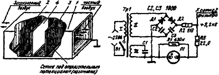

Очистить воздух от пыли можно, применив электронный пылеуловитель, имеющий небольшие размеры и высокую производительность. Принцип действия такого пылеуловителя заключается в том, что загрязненный воздух проходит через металлическую трубу 1, внутри которой установлены две проволочные сетки 2 и 3, играющие роль фильтра (рис. 1). Сетка 2 изолирована от короба и находится по отношению к нему под постоянным положительным напряжением 5,2 кВ. Сетка 3 заземлена. Частицы пыли, проходя через первую сетку, приобретают сильный электрический заряд, который заставляет их оседать на сетке второго фильтра, имеющей по отношению к первой отрицательный потенциал. Двигатель вентилятора не показан. Подразумевается применение двигателя исходя из нужного объема помещения. ![]() Для очистки от крупных частиц между первым и вторым фильтрами установлен дополнительный механический фильтр 4. Очищенный от пыли чистый воздух выходит из противоположного отверстия трубы, а пыль осаждается на дне, вблизи второго фильтра Устройство требует источника постоянного напряжения 5,2 кВ, который (рис. 2) представляет собой выпрямитель сетевого напряжения, состоящий из повышающего трансформатора Тр1 и выпрямителя с удвоением напряжения на диодах Д1, Д2 и конденсаторах С2, СЗ. Ограничение выходного тока до безопасной для человека величины 5 мА осуществляется с помощью токоограничительных резисторов R1-R3 и дополнительной обмотки III трансформатора Тр1 (вместе с конденсатором С1 она образует феррорезонансный стабилизирующий контур). В случае превышения выпрямленного тока более 5 мА напряжение на выводах обмотки II снижается. Неоновая лампа Л1 играет роль сигнализатора величины выпрямленного напряжения. Включается она параллельно резистору R1. По мере накопления пыли на второй сетке происходит увеличение потребляемого тока - это приводит к понижению выходного напряжения. Лампа Л1 гаснет, что свидетельствует о том, что пылеуловитель требует очистки, которую можно производить только после выключения питания. В выпрямителе пылеуловителя использованы кремниевые диодные столбы и высоковольтные конденсаторы, применяемые в телевизорах. Трансформатор Тр1 с целью повышения его электрической прочности залит эпоксидной смолой В качестве диодов Д1 и Д2 можно использовать кремниевые высоковольтные выпрямительные столбы Д1006-Д1008. РАДИОАМАТОР № 2, 2001
