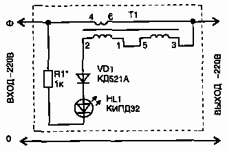

Уходя из квартиры, нужно не забыть выключить свет и бытовые приборы. Предлагаемое устройство сигнализатора напомнит об этом. Данный блок является индикатором наличия тока в цепи и может быть установлен в квартире вблизи сетевого распределительного щитка, а диод размещается на видном месте около входной двери. Светодиод будет светиться только в том случае, если в сетевой цепи протекает ток. Как правило, в современных квартирах имеется не менее двух сетевых контуров подводки напряжения. По одной цепи подключены все розетки, а второй контур используется для подачи напряжения на освещение (через соответствующие включатели). Несложно установить такие схемы индикаторов по каждой из цепей. Для питания холодильника потребуется проложить отдельные провода от щитка, где индикатор тока в цепи не нужен.
Для изготовления токового трансформатора Т1 взят унифицированный телефонный трансформатор, с каркаса которого снимается верхняя обмотка и на ее месте (4-6) наматываются витки до заполнения свободного места проводом ПЭЛ-2 диаметром 1 мм. В этом случае Т1 позволяет попускать через себя ток до 15 А (мощность 3 кВт). Светодиод HL1 подойдет любой, с малым потребляемым током при свечении, например из серии КИПД.
