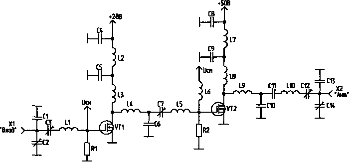

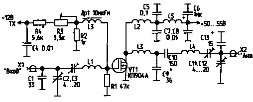

Идея использовать полевой транзистор КП904А в усилителе мощности диапазона 2 м возникла поневоле - во время работы в "тропо" вышел из строя транзистор КТ931А, а заменить его было нечем. Тогда выбор пал на КП904А (по справочным данным он работоспособен до частоты 400 МГц). Усилитель на этом транзисторе некритичен к качеству источника питания (в моем случае он питается нестабилизированным напряжением +55 В при емкости выходного конденсатора источника питания 10000 мкФ), не требует принятия специальных мер для стабилизации тока покоя транзистора и имеет очень простую схему (рис.1). При входной мощности 4...5 Вт выходная мощность составляет 20...25 Вт на нагрузке 75 Ом. ![]() Для получения большей выходной мощности (около 40 Вт) можно последовательно включить два аналогичных каскада, запитав предоконечный каскад напряжением +28 В, а оконечный - +50 В (рис.2). Усилитель собран на ребристом радиаторе размерами 210х130 мм, высота ребер - 25 мм. Монтаж радиоэлементов выполнен на "пятачках", вырезанных на плате из фольгированного текстолита. В процессе монтажа особое внимание необходимо уделить качеству соединения истока транзистора с общим проводом ("корпусом"). В моем случае исток припаян к посеребренной пластине, которая, в свою очередь, пропаяна вокруг отверстия под транзистор на плате. Резистор R1 припаивается непосредственно к выводам транзистора VT1 и предохраняет транзистор от выхода из строя при обрыве цепи смещения. Намоточные данные катушек индуктивности приведены в таблице. ![]()
Конденсатор С 10 - типа СГМ, С6 - электролитический, на рабочее напряжение 100 В. Остальные конденсаторы типа КМ. Настройка этого усилителя очень проста. К его выходу подключается эквивалент нагрузки сопротивлением 75 (50) Ом, и вращением движка резистора R3 (рис.1) устанавливается ток покоя транзистора VT1 около 200 мА. Затем на вход усилителя подается сигнал частотой 145 МГц и мощностью около 1 Вт (например, с "хэндика") и, подстраивая конденсаторы С2, С3, добиваются максимальной величины тока через транзистор VT1, а при помощи конденсаторов СИ, С12 - максимального напряжения на эквиваленте нагрузки. После описанной предварительной настройки усилителя, на его вход подают сигнал мощностью 5 Вт и вновь подстраивают конденсаторы С11, С12 по максимуму выходной мощности. Схема усилителя не имеет защиты от КЗ и от превышения КСВ, поэтому следует избегать работы на случайные антенны. Данная рекомендация особенно актуальна для двухкаскадного варианта усилителя. А. ЖУК (EW6FS) |
