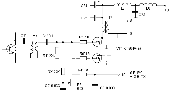

 Выходной фильтр   При повторении усилителя мощности UY5DJ (1) выяснилось, что наиболее критичный узел, снижающий надежность всего усилителя, - выходной каскад. После экспериментов на различных типах биполярных транзисторов пришлось перейти к полевым. За основу был взят выходной каскад широкополосного усилителя UT5TA (2). Схема показана на рис.1. новые детали выделены утолщенными линиями. Небольшое количество деталей позволило смонтировать каскад на печатной плате и радиаторе от UY5DJ на месте деталей и транзисторов усилителя UY5DJ. Ток покоя транзисторов - 100... 200 мА. Усилитель получился очень устойчивым, не боится высокого КСВ. Значительно упростился блок питания - напряжение питания выходного каскада (30 - 50 вольт) не стабилизировалось. На выходе усилителя установлены ФНЧ (1) и универсальное согласующее устройство (3). Выходная мощность при напряжении питания 50 вольт: при одном транзисторе КП904А - 40 Вт, при двух - 70 Вт. Следует учесть, что отдельные экземпляры КП904 имеют начальный ток стока порядка сотен мА. В таком случае в режиме приема на точку 10 необходимо подавать небольшое отрицательное напряжение.
