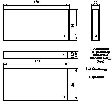

  Схема АУ собрана на "пятачках" (рис.1). Конструктивно его корпус изготовлен из одностороннего стеклотекстолита толщиной 1,5 мм, причем монтаж выполнен на днище, усиленном пластиной дюралюминия толщиной 2. ..3 мм, которя используется в качестве теплоотвода. Крышка фиксируется между двумя короткими бортами, поэтому для ее крепления достаточно одного винта МЗ и резьбовой втулки высотой 18 мм. В самой нижней точке ЛУ необходимо просверлить дренажное отверстие диаметром 3 мм для удаления конденсата из коробки.
 АНТЕННЫЙ БЛОК
   Перед настройкой схемы необходимо покрыть монтаж тонким влагозащитным слоем разбавленного спиртом клея БФ-2 с последующей сушкой в течение 24 часов. Перед установкой на крышу АУ следует густо обмазать снаружи оконной замазкой или заменяющим ее герметиком (можно использовать пластилин). На корпусе следует предусмотреть установку узла крепления к мачте или к ограждению крыши.

  Сначала изготавливают механическую часть конструкции, плату, радиатор. просверливают отверстия, затем пропаивают коробку, не забывая установить в точке В резьбовую втулку для крепления крышки. Постоянные конденсаторы - малогабаритные, керамические. Выводы деталей должны быть как можно короче - это общее правило УКВ монтажа.
