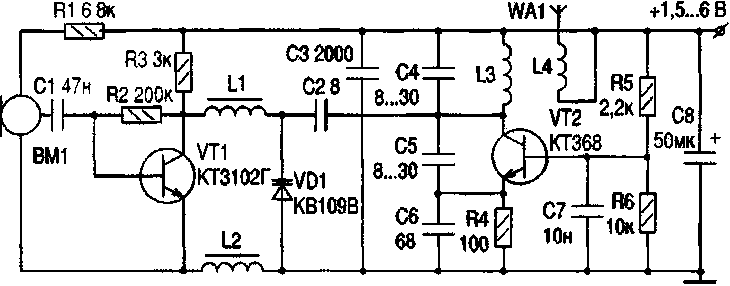

  Радиопередатчик, схема которого показала на рисунке, отличается малым энергопотреблением и миниатюрными габаритами при дальности действия 100 м в условиях прямой видимости. Транзистор VT1 с большим коэффициентом усиления обеспечивает усиление сигналов с микрофона ВМ1. На транзисторе VT2 собран генератор по схеме емкостной трехточки. Частотную модуляцию осуществляют изменением емкости варикапа VD1, включенного в модуляционную цепь транзистора VT2 Катушки L3 и L4 обеспечивают трансформаторную связь с антенной. Дроссели L1 и L2 необходимы для того, чтобы ВЧ составляющая с генератора не проходила на усилитель и не влияла на режим работы транзистора VT1. Электретный микрофон типа МКЭ-3 можно заменить другим миниатюрным. Конденсатором С4 подстраивают частоту передатчика, а конденсатором С5 устанавливают девиацию. В качестве антенны используется многожильный провод длиной коло 30 см. Катушки L1 и L2 на мотаны на ферритовых стержнях диаметром 3~5 мм и содержат по 25 витков провода ПЭВ диаметром 0,2 мм. Катушка L3 бескаркасная и имеет 6 витков посеребренного провода диаметром 0,5 мм, намотанного на оправке диаметром 7 мм. Рядом расположены 2 витка катушки L4 из того же провода.
 Простой радиопередатчик диапазона 88-108 МГц
  Настройка заключается в подборе С5 по максимальной амплитуде сигнала в антенне и установке рабочей точки VT2 по минимальному току потребления. При этом необходимо добиваться того, чтобы при изменении напряжения питания от 1,5 до 6 В частота работы передатчика изменялась минимально. Для улучшения связи следует катушку L4 намотать поверх L3 поближе к ее коллекторному концу. Конденсаторы должны иметь минимальный температурный дрейф. Корпус для уменьшения ухода частоты при касании рукой желательно изготовить из металла или спаять из фольгированного стеклотекстолита.
