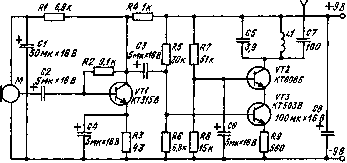

Схема радиомикрофона для использования в вещательном УКВ диапазоне 88-108 МГц, опубликованная в "РА" № 8-10, 1993, с.21, по отзывам читателей, показала хорошие результаты. Однако к такой радиоаппаратуре предъявляется требование минимальных размеров платы и всего изделия. Для лучшей компоновки в корпусе ширина платы разработана под длину элемента типа "Корунд", но первостепенное значение в минимизации изделия имеет принцип электрического решения самой схемы. По этому пути и пошел автор, выражая пожелания радиолюбителей. Первый вариант схемы (см. "РА" N 8 —10,1993) обладает повышенной чувствительностью, что не всегда является полезным в работе радиомикрофона, так как при близких и достаточно громких звуках происходит перемодуляция сигнала. Для исключения этого явления введен ограничивающий резистор R13. Однако более целесообразно полностью исключить каскад усиления звуковой частоты, что позволит при сохранении качественных показателей удалить из схемы резисторы R2.R13 и транзистор VT1. ![]() Опубликованная ранее схема обладает хорошими характеристиками выходного сигнала (стабильность частоты, добротность контура), что достигается построением высококачественного генератора на двух транзисторах VT4 и VT5. И в этом случае, добиваясь упрощения схемы, можно генератор ВЧ выполнить на одном транзисторе. Ведь для бытовых радиомикрофонов из-за отсутствия в схемах задающих генераторов, кварцевых резонаторов, каскадов усиления многие радиотехнические параметры некритичны. Поэтому из схемы исключены следующие элементы: резистор R11, конденсатор С8 и транзистор VT5, а также и дроссель D1, так как в упрощенном варианте (см.рисунок) из-за разброса диаметра провода, а также ошибок в диаметре его намотки индуктивность дросселя сказывается на работе контура, что представляет для радиолюбителя известные трудности при настройке. Чертеж монтажной платы упрощенной схемы не приводится, чтобы радиолюбители самостоятельно разработали ее с учетом своих возможностей (без разводок под переключатель, со светодиодной индикацией или без нее и др.). Все резисторы типа МЛТ-0,125, электролитические конденсаторы С1 — С4, С6 и С8 типа К50-16, высокочастотные конденсаторы С5 и С8 типа КТ-1. Длину антенны можно уменьшить до 500 мм. Упрощенная схема радиомикрофона, сохраняя поставленные технические требования, является более экономичной по сравнению со своим прототипом. А.Т. Зарудный |
