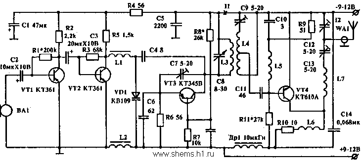

 Передатчик - схема
  При небольших габаритах этот радио микрофон обладает немалой мощностью. Он прост в повторение и настройке, собран на доступной элементной базе. При замене оконечного транзистора VT4 на КТ904А выходную мощность можно повысить до 2 Вт. Принципиальная схема передатчика особенностей не имеет. Антенна применена выдвижная, телескопическая, длиной 60 см. Микрофон можно применить любой. Проводились испытания с обычным МД-200, который показал хорошую чувствительность.
  Для удобства настройки вместо постоянных резисторов R8 и R11 можно установить подстроечные. Методика настройки следующая. Отключаем эмиттер VT4 от шины питания и по включенному приЈмнику устанавливаем рабочую частоту конденсаторами С7, С8 в пределах 65-108 МГц. Расстояние передатчика от приЈмника в этот момент не должно быть менее 1,5 м. Подбором R8 в точке i1 устанавливаем ток 20-25 мА. Затем подключаем эмиттер VT4 к шине питания и устанавливаем общий потребляемый ток 70 мА, что соответствует выходной мощности 100 мВт. Для увеличения мощности, отдаваемой в антенну, необходимо увеличить ток потребления оконечного каскада. При этом ток 170 мА соответствует 500 мВт, 250 мА - 1 Вт. При дальнейшем увеличении выходной мощности используется транзистор VT4 типа КТ904А. Во избежание пробоя VT4 необходимо следить за тем, чтобы выходной каскад был нагружен антенной или еЈ эквивалентом.
  В качестве эквивалента можно применить МТЛ-2 51Ом. Катушки L1 и L2 намотаны на ферритовых кольцах типоразмера К6x4x2 с магнитной проницательностью 400. Каждая из них имеет по 30 витков провода ПЭЛ-0,1. Остальные катушки - бескаскадные. L3 - 7 витков (вплотную) провода ПЭВ-0,5 на оправе диаметром 7мм. L4 - 6 витков (вплотную) тем же проводом и на такой же оправе, с отводом от середины. L5 - 6 витков провода ПЭВ-0,35 с шагом намотки 1 мм. а оправе 4 мм. L6 - данные намотки, как у L5. L7 - 2 витка провода ПЭВ-0,1 с шагом намотки 2,5 мм на оправе 5 мм.
