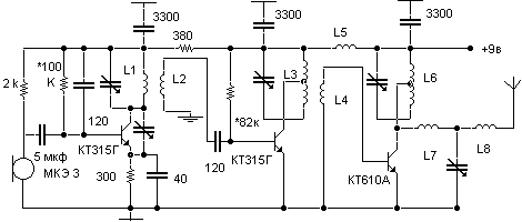

L1 - 5 витков провода ПЭЛ-0.5 на оправке диаметром 5 мм
L2 - 3 витка
L3,L6 - 3+3 витка
L5 - 25 витков
L7,L8 - 2 витка
Все подстроечные конденсаторы 5..25 пФ
  Схема хорошо работает только после подгона всех деталей, помеченных *. Желательно экранировать задающий генератор с предусилителем от оконечного каскада. Если будет сильно плавать частота, то необходимо коллектор транзистора в задающем генераторе пересадить на середину L1 так, как это сделано с L3. При этом подстроечный конденсатор по прежнему должен соединять коллектор и эмиттер. Если не требуется максимальная дальность, то ее можно уменьшить до 1 км, для чего нужно убрать оконечный каскад на КТ610 и подсоединить антенну к середине L3. В авторской статье не указан рабочий диаппазон, но по количеству витков можно сделать предположение, что это диаппазон 88-108 МГц.
