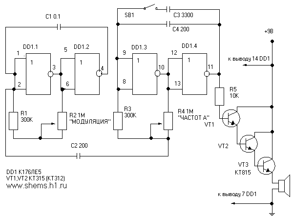

Неприятности может доставить вам не только вода, но и живые существа, а именно мыши или крысы. Эти вредные животные прекрасно питаются оплеткой и изоляцией проводов, а зубы их настолько остры и крепки, что могут разрушить даже металл. Именно для защиты вашего дома и его содержимого от этих маленьких «монстров» и предназначен описываемый ниже прибор. ![]() Схема генератора состоит из модулятора низкой частоты (Cl, C2, DD1.1, DD1.2, Rl, R2), генератора ультразвуковых колебаний (СЗ, С4, DD1.3, DD1.4, R3, R4), усилителя мощности на транзисторах VT1 — VT3 и излучателя, в качестве которого использован высокочастотный громкоговоритель 4ГДВ-1. При номиналах, указанных на схеме, генератор излучает частотно-модулированные колебания в диапазоне 15 40 кГц. Частота генератора регулируется резистором R4, частота модуляции регулируется резистором R2 в пределах 2 ..10 Гц Необходимо иметь в виду, что ультразвуковые колебания, излучаемые этим генератором, могут отрицательно воздействовать на нервную систему человека и домашних животных Длительное пребывание в помещении с работающим генератором может вызвать головную боль, тошноту и другие ощущения дискомфорта, поэтому включать его рекомендуется непосредственно перед уходом из помещения Если установить контакт SB1 таким образом, что при несанкционированном проникновении в помещение этот контакт замыкается, генератор может работать еще и как сирена охранной сигнализации, поскольку начинает излучать модулированные по частоте колебания в диапазоне 1000-2000 Гц Следует иметь в виду, что при длительной работе в одном частотном диапазоне крысы могут адаптироваться, поэтому необходимо резисторами R2 и R4 изменять параметры излучения 2-3 раза в неделю. Можно также применить такой прием конденсатор С4 соединить с отрезком провода, создающим дополнительную емкость, изменяющуюся при изменении температуры, влажности, силы ветра (если провод вывести наружу) и т.д. Тогда частота будет изменяться по случайному закону.
