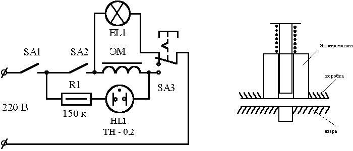

Если вас допекают незваные гости, и вы хотите их увидеть, то можно применить предлагаемую схему (рис.1). Устройство монтируется в дверь закрытого помещения, например: подвал, чулан, мастерская. Принцип работы простой. При включенных выключателях SA1 и SA2, ловушка устанавливается в дежурный режим. Переключатель SA3 реагирует на открывание двери. Если дверь открыта человеком, который не знает о существовании выключателей SA1, SA2 , то сработает электромагнит (рис.2) ЭМ и блокирует открывание двери. При этом на входе выключится контрольная лампа EL1, что будет сигналом о наличии вора в помещении. Лампа является наружным освещением в ночное время. Если освещение ночью не требуется, то лампа включается параллельно электромагниту. В этом случае сигналом о наличии вора в помещении будет включенная лампа. ![]() Электромагнит ЭМ устанавливается сверху дверной коробки. В двери, напротив язычка электромагнита проделывается отверстие. Выключатель SA2 устанавливается снаружи охраняемого помещения открыто или тайно в зависимости от способа включения лампы. Второй выключатель SA1 устанавливается внутри помещения в потайном месте. Этот выключатель предназначен для человека, знающего о существовании ловушки и случайно в нее попавшего. При его выключении электромагнит отпустит сердечник и дверь разблокируется. Кнопочный выключатель SA3 имеет фиксацию и срабатывает через одно включение, как, например, выключатель от настольной лампы или бра. Выключатель устанавливается в дверную коробку со стороны навесов. Определить положение выключателя SA3 поможет неоновая лампа HL1. При открытой двери, перед выходом последнего человека из помещения, неоновая лампочка должна светиться. Если этого нет, то проверьте положение выключателя SA1 или нажмите на кнопку выключателя SA3 и отпустите ее. Выйдя из помещения, включите наружный выключатель. Устройство готово к работе. При не санкционированном открывании и закрывании двери, сработает электромагнит и дверь заблокируется. Как правило, воры закрывают за собой дверь Вместо неоновой лампочки можно поставить любой светодиод, включив последовательно с ним диод и резистор сопротивлением около 200К. Устройство лучше запитать от сети идущей вне охраняемого помещения. Электромагнит заводского изготовления найти трудно, поэтому проще применить исполнительный электромагнит МИС от автоматики газовой котельной. Этот электромагнит рассчитан на длительную работу и имеет ход сердечника до 30 мм. Его недостаток - большие размеры компенсируется надежностью. К сердечнику МИС необходимо прикрепить тягу. На двери и коробке где проходит сердечник электромагнита надо поставить металлические пластины с вырезами под сердечник. Таким способом удалось поймать злоумышленника, который имел ключ от мастерской и постоянно ее грабил. ЗАЕЦ Н.
