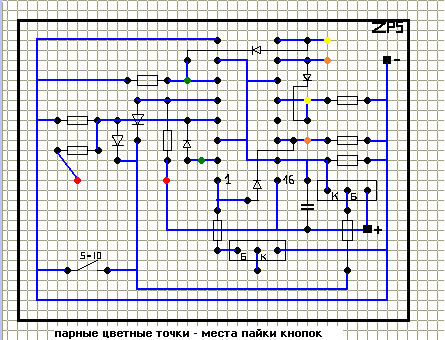

Решил я собрать кодовый замок для своей комнаты. Нашел схему (в книге "Радиолюбителям плезные схемы 2"), начал составлять монтажку и заметил, что на схеме по 2 раза указаны ножки 7 и 14. У микросхемы было 16 ножек, значит питание идет не на 7 и 14 как в схеме, а на 8 и 16 - просто опечатка. Собрал схему, нажимаю на кнопки кода 1,2,3,4 - не работает. Пробую нажать на все 4 сразу - работает. Но так очень неудобно. Нужно постоянно выкручивать пальцы, да и количество комбинаций уменьшается. Чуть подумал, поковырялся, соединил выходы тригеров с их же входами через диоды- теперь можно нажимать кнопки поочереди, а не все сразу. Детали С3, R10, VT2 теперь не нужны и их можно убрать (те. вобще не ставить). Транзистор VT3 я заменил на КТ3102 и поставил реле РЭС10 (9вольт). Собраная схема получилась примерно 3x4,5 см + реле (диоды подпаяны снизу). На рис. 1. - схема с моими изменениями, а на рис. 2. - описание из книги.
