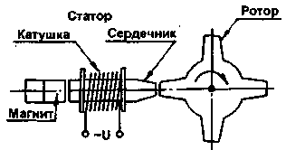

условиям, простоте изготовления и долговечности наиболее привлекательны индукционные (или генераторные) датчики. На их основе были созданы различные приборы - от самых простых, регистрирующих линейные перемещения, до сложных, таких как системы зажигания с цифровым управлением, системы впрыска топлива, антиблокировочные системы управления тормозами и т.п. Остановимся на процессе, проходящем в генераторном датчике. В простейшем случае датчик состоит из катушки с обмоткой, сердечника из магнитомягкого железа и магнита. Эти три компонента составляют статор датчика. Со статором взаимодействует ротор в виде зубчатого диска или зубчатой рейки с количеством зубцов, определяемым условиями применения датчика (рис.1).

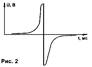

При вращении ротора, в обмотке статора возникает переменное напряжение.Когда один из зубцов ротора приближается к обмотке, напряжение в ней быстро возрастает и, при совпадении со средней линией обмотки, достигает максимума, затем, при удалении зуба, быстро меняет знак и увеличивается в противоположном направлении до максимума. На приводимом графике (рис.2) отчетливо видна большая крутизна изменения напряжения, поэтому переход между двумя максимумами может быть использован для управления электронными системами.

 Система зажигания. Генераторный датчик (рис.1) является основой системы зажигания фирмы "BOSH". В системе зажигания с цифровым управлением "Импульс-Техник" д-ра Хартига используется зубчатый венец маховика двигателя с дополнительным зубом для получения эталонного сигнала (рис.7). Данная система позволяет весьма точно регулировать момент зажигания. Если вернуться к конструкции индукционного датчика, то следует заметить, что если на скорость вращения ротора влияют параметры измеряемой среды, то возникает вопрос о тормозящем моменте, оказываемом магнитным полем постоянного магнита. В этом случае принимаются меры по увеличению момента трогания

Например, сердечник датчика выполняется из стали (Ст1, Ст2, Ст3) 03...8 мм
(рис.1). На сердечник напрессовываются щеки катушки 012...20 мм на расстоянии
10...15 мм друг от друга. Сердечник под обмоткой изолирован фторопластовой
пленкой. Обмотка катушки выполняется внавал, до заполнения пространства между
щеками. Провод - ПЭВ-1 00,06...0,1 мм. Количество витков получается примерно
2500...4000.
Длина сердечника колеблется от 12 до 35 мм. С одной стороны сердечника
предусмотрена площадка для прикрепления анизотропного магнита. Удобными
оказались магниты от герконовых клавиатур. Свободный конец сердечника
выводится из корпуса. Корпус датчика выполняется из немагнитного материала.
Если требуют условия применения, датчик заливают компаундом.
Ротор, если его необходимо специально изготавливать, выполняют из

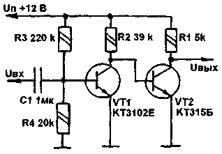

магнитомягкого материала. Количество зубцов определяется из условий эксплуатации. Зазор между статором и ротором должен быть минимально возможным. Сигнал с датчика поступает на вход простой электронной схемы (рис.8), усиливающей и формирующей сигнал для дальнейшего применения в аналоговой или
цифровой форме. Следует упомянуть еще одну особенность подобных датчиков. Они могут
