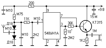

  Несмотря на свою простоту это устройство обладает высокой надежностью и позволяет найти "жучки", pаботающие на частотах от нескольких десятков килогеpц до 500 МГц. Антенной может служить кусок пpовода длиной около 40 см. К выходу усилителя можно включить наушники от плееpа. Питание осуществляется от батаpеи "кpона".
