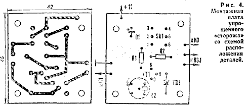

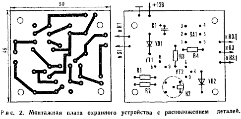

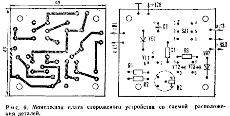

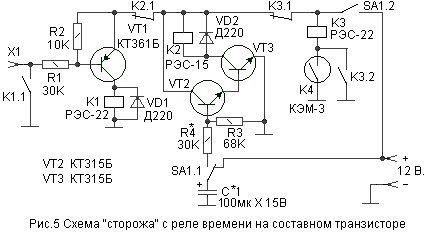

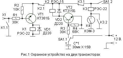

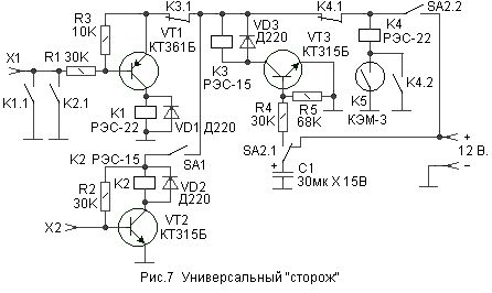

Какого автолюбителя не волнует, как надежнее защитить свои автомобиль от угона или вторжения посторонних лиц? Здесь, как правило, на помощь приходит электроника. Однако большинство электронных устройств, предназначенных для защиты транспортных средств, зачастую сложны и дороги, к тому же для них нередко нужны изолированные от корпуса концевые выключатели. Все это ограничивает широкое применение таких “сторожей” автолюбителями. Предлагаем вниманию несколько вариантов подобных устройств, которые лишены указанных недостатков. Собрать электронный “сторож” сможет даже малоопытный радиолюбитель. У сторожевого устройства, собранного на двух транзисторах (рис. 1), первый каскад VT1 ограничивает ток, протекающий через контактную систему датчика. Это могут быть концевые или ртутные выключатели, датчики крена и т.д. На транзисторе VT2 собрано реле времени, обеспечивающее задержку включения “сторожа”. Она дает возможность выйти из автомобиля после включения охранного устройства. Длительность задержки в пределах 6—12 с устанавливают подбором емкости конденсатора С1. ![]() ![]() Реле К3 и геркон К4 служат ключом к “сторожу”. Геркон прячут под какой-нибудь пластмассовой (немагнитной) деталью внешней облицовки кузова автомобиля в месте, известном только водителю. Прежде чем выйти из автомобиля, водитель переводит переключатель SA1 в противоположное по схеме положение, и устройство подсоединяется к источнику питания. Конденсатор С1 начинает разряжаться через резистор R3 и переход “база — эмиттер” транзистора VT2, и открывается. Срабатывает реле К2 и своими контактными пластинами К2.1 разрывает цепь питания ключевого каскада на VT1. В это время водитель выходит из автомобиля, закрывает дверцу. Состояние датчиков пока не влияет на работу “сторожа”. Через 6—12 с напряжение на С1 снижается до уровня, при котором полупроводниковый триод VT2 закрывается. Цепь питания первого каскада восстанавливается, “сторож” переходит в режим охраны. Поскольку потребление тока от источника питания очень мало, электронное устройство может длительно работать не только от аккумулятора автомобиля, но и от трех последовательно соединенных батарей 3336Л. Если теперь открыть, например, дверь, замкнется концевой выключатель, установленный в дверном проеме. База VT1 через резистор R1 окажется соединенной с общим проводом, и транзистор откроется. Реле К1 своей контактной системой заблокирует цепь датчика и включит сигнал тревоги. Если после этого дверь закрыть, сигнал тревоги не прекратится. Отключить его можно только переключателем SA1. Чтобы войти в машину, не нарушая покоя окружающих, сигнализацию на время отключают. Незаметно для окружающих подносят небольшой постоянный магнит, замаскированный под какой-нибудь предмет (конфету, спичечный коробок), к месту, где спрятан геркон. Под действием магнитного поля его контактные пластины замкнутся. Сработает реле К3, разрывая цепь питания “сторожа” за счет нарушения контакта К3.1 и самоблокируясь путем замыкания контакта КЗ.2. Теперь водитель может спокойно сесть в машину и окончательно отключить сигнализацию переключателем SA1. В электронном охранном устройстве в первом каскаде можно также применить транзисторы КТ501Б (В, Д, Е, И, М, а во втором — КТ503Б (Г). В качестве VD1 и VD2 допустимо также использовать диоды Д7, Д226 с любым буквенным индексом. Резисторы МЛТ-0,25 или МЛТ-0,5. Конденсатор — К50-3, К50-6. В устройстве применены реле РЭС-15 (паспорт PC4.591.003) и РЭС-22 (паспорт РФ4.500.129]. Последние можно заменить на РЭС-6 или РЭС-9 с напряжением срабатывания 12 В. Геркон — любого типа (КЭМ-3, КЭМ-1, КЭМ-2А). Переключатель — П2К. Учтите, что “сторож” будет работать в условиях повышенных вибраций, запыленности, влажности. Поэтому монтаж должен быть жестким, пайки надежными. Такие требования обеспечивает печатный монтаж (рис.2). После сборки и проверки работы сторожевого устройства установленные радиоэлементы приклейте эпоксидкой к плате. Когда клей затвердеет, плату с обеих сторон покройте прозрачным лаком, высушите, а затем поместите в корпус подходящих размеров с учетом реле К1, КЗ, которые крепят внутри корпуса с помощью уголков. “Сторож” установите в салоне автомобиля, спрятав в укромном месте. ![]() ![]() Если к величине тока, протекающего через датчики, не предъявляют жестких требований, транзистор VT1 (рис. 1) в схеме сигнализатора можно исключить (рис. 3). Монтажная плата упрощенного варианта сторожевого устройства — на рисунке 4. При использовании “сторожа” для охраны помещений, например гаража, дачи и т. д., может потребоваться увеличить задержку включения устройства до 1 мин. В этом случае реле времени рекомендуем собрать на составном транзисторе (рис. 5), имеющем высокое входное сопротивление. Поэтому разрядный ток конденсатора С1 значительно снижается по сравнению с первой схемой (рис. 1), а время разряда соответственно увеличивается. ![]() ![]() Длительность задержки включения “сторожа” (рис. 5) зависит от емкости С1 и сопротивления резистора R4. Из-за большого разброса параметров транзисторов точные значения С1 и R4 в каждом конкретном случае подбирают экспериментально. Максимальная емкость С1 не должна превышать 500 мкФ, а сопротивление R4 может находиться в пределах 30—100 кОм. Иногда случается, что ток, протекающий через переход “коллектор — эмиттер” VT2, оказывается достаточным для открывания транзистора VT3. В этом случае в коллекторную цепь VT2 включают резистор сопротивлением 1— 2 кОм. Если же его будет недостаточно, то через резистор номиналом 20—50 кОм базу VT2 соединяют с общим проводом. Монтажная плата сторожевого устройства с реле времени из составном транзисторе представлена на рисунке 6. Часто возникает необходимость, чтобы “сторож” работал и нa размыкание контактной цепи. Схема такого охранного устройства — на рисунке 7. ![]() ![]() От первого сигнализатора оно отличается наличием исполнительного каскада на транзисторе VT2. На его базе постоянно присутствует положительное смещение, достаточное для открывания транзистора. Но поскольку сопротивление датчика, включенного между базой VT2 и общим проводом, во много раз меньше номинала резистора R2, на базе появляется отрицательный запирающий потенциал: транзистор закрыт. Если теперь разорвать цепь датчика, VT2 откроется, сработает реле К2 и контакт К2.1 задействует каскад на транзисторе VT1. При необходимости дополнительное устройство можно отключить тумблером SA1). Электронный “сторож” с дополнительным устройством может охранять стекла автомобиля или окон помещения. Для этого на лобовое и задние стекла приклейте по периметру полоски фольги шириной 5 — 8 мм и подключите тонким многожильным проводом к гнезду Х2. Если стекло разобьют или будут снимать, фольга разорвется, включив сигнал тревоги. В качестве датчика можно использовать и фольгу подогревателя заднего стекла. При установке сигнализатора учтите, что автомобильный сигнал потребляет ток около 6 А, и его нельзя коммутировать с помощью малогабаритных реле, используемых в “стороже”. Поэтому свободные контактные пластины реле К1 подключают к штатному реле сигнала. Если же такого реле в автомобиле нет (у машин старых марок), его устанавливают дополнительно, применив реле от автомобилей “Жигули” или “Москвич”. Вместо электромагнитного реле лучше применить тиристор КУ202 с любым буквенным индексом, включив в цепь управляющего электрода резистор сопротивлением 750 Ом с мощностью рассеяния не менее 1 Вт. Монтажная плата универсального “сторожа” - на рисунке 8. Ю. ШУРЧКОВ |
