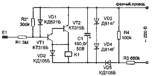

Сенсорный ключ - выключатель на транзисторах
Этот ключ в исходном состоянии потребляет от сети ток около 0,3 мА. Для перевода устройства в активный режим необходимо коснуться металлического сенсора Е1, расположенного на стене. При этом отрицательные полупериоды тока утечки, протекая по цепи базы транзисторов VT1, VT2 и резистор R1, открывают транзисторы, и якорь реле притягивается. Контакты реле (на рисунке не показаны) включают исполнительное устройство. Ток, протекающий через диод VD5, подзаряжает конденсатор С1, не давая ему разрядиться через обмотку реле и открытые транзисторы. Диод VD1 пропускает положительный полупериод сетевого напряжения к входной цепи, предохраняя от пробоя обратным напряжением эмиттерные переходы транзисторов VT1, VT2, а диод VD5 исключает разряд конденсатора С1 через резистор R4 при положительных полупериодах сетевого напряжения. Диод VD2 гасит отрицательные импульсы напряжения на коллекторах транзисторов, образующихся в результате ЭДС самоиндукции обмотки реле в момент закрывания транзисторов. Резистором R2 регулируется чувствительность устройства. ![]() В устройстве используют кремниевые транзисторы с коэффициентом передачи тока не менее 50 из серий КТ315, КТ312 (VT1) и КТ608, КТ603 (VT2). Транзистор VT2 также может быть из серии КТ315, но надежность устройства при этом уменьшится. Диоды VD1 и VD5 обязательно должны быть кремниевые. Германиевые диоды, по сравнению с кремниевыми, имеют значительно больший обратный ток, и устройство при этом работает неустойчиво. Диод VD5 должен быть рассчитан на максимальное обратное напряжение не менее 400 В, прямой ток 300-400 мА. Стабилитроны VD3 и VD4 из серии Д814 на суммарное напряжение стабилизации около 20 В. Конденсатор С1 (например, типа К52-2, К52-1, К53-1) должен иметь небольшой ток утечки. Реле К1 слаботочное с рабочим напряжением 24 В, например РЭС-32, паспорт РФ4.500.341. Налаживание автомата сводится к подбору сопротивления резистора R2, при котором реле четко срабатывает во время касания контакта Е1. Для повышения безопасности при эксплуатации устройства резистор R1 должен быть рассчитан на мощность более 0,5 Вт. Для повышения помехоустончивости ключа-выключателя длина провода, соединяющего сенсор Е1 и резистор R1, не должна превышать 1,5 м с диаметром провода 0,2 мм. Налаживание устройства при правильном монтаже сводится к подбору сопротивления резистора R1, которое должно быть не менее 2,2 МОм. В этом случае ток утечки при касании контакта Е1 не будет превышать 0,1 мА. Прохождение такого тока через организм человек не ощущает. Подключение фазного провода к сигнализатору должно соответствовать схеме. При налаживании устройства необходимо соблюдать меры предосторожности, так как его элементы находятся под сетевым напряжением.
